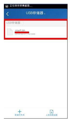

第二步刷机步骤:1、将下载的工具包bin文件复制到U盘的根目录
2、将U盘里的bin文件重命名为 miwifi.bin

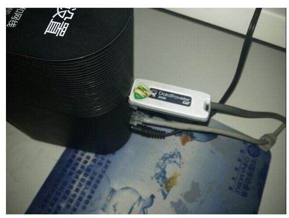

3、断开小米路由器的电源,将U盘插入USB接口

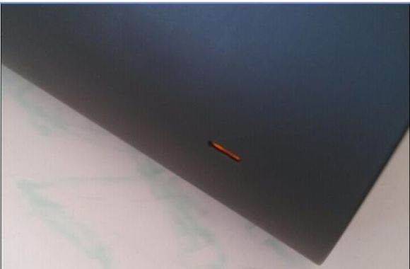

4、按下reset按钮后重新接入电源,指示灯变为黄色闪烁状态后松开reset键

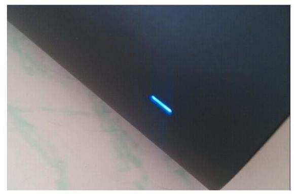

5、整个u盘刷机的时间是一般升级过程的2倍(约10分钟),因为U盘刷机会将小米路由器的两个系统分区都刷一遍,以保证后续的双系统启动都没有任何问题。6、刷机完成之后系统会自己重启并进入正常的启动状态(黄灯常亮—蓝灯常亮)

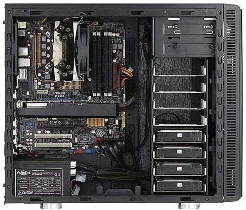

1.台式电脑换装SATA SSD
① 关闭计算机断开电源,拧开螺丝卸下计算机外壳的两侧,确保您可以清楚地访问主板的SATA接口和硬盘托架。
② 由于SATA SSD为2.5英寸大小,因此要先将SSD安装到2.5英寸转3.5英寸的硬盘支架上,将SSD与支架下方的孔对齐,然后将螺丝拧紧。将安装支架放入空余的硬盘托架中,并使用侧面的螺丝孔将其固定。
③ 将SATA电缆的L形端连接到SSD,另一端连接到主板上空闲的SATA端口(SATA 6Gbps端口为蓝色),同时将从电源将电源线连接到SSD。

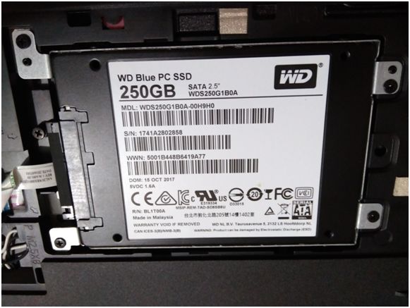

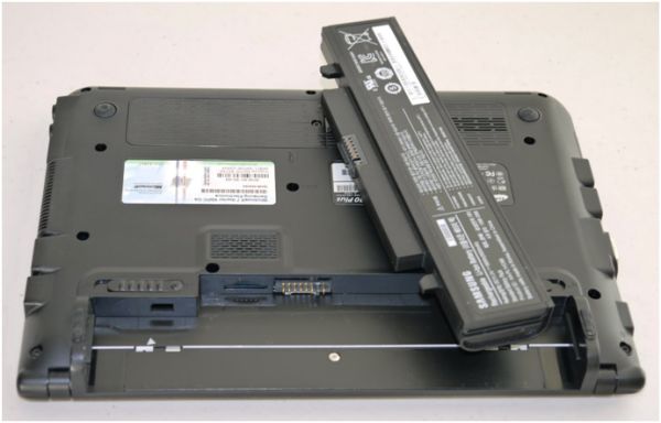

2.笔记本换装SATA SSD
① 关闭计算机断开电源,取下笔记本的电池。
② 用螺丝拧下笔记本后面板的硬盘盖,使硬盘接口露出。
③ 卸下旧硬盘的螺丝,将其提起约45度并将其拉出,然后使用与卸下相反的方式安装SSD,使SSD与SATA接口完全连接。最后,将拆卸的面板与螺丝重新装上即可。

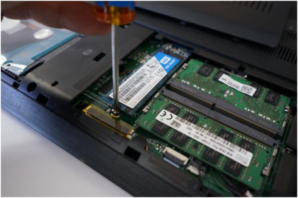

3.换装M.2 SSD
由于M.2接口是在主板上的接口,因此无论是台式电脑还是笔记本电脑,只要按照上文SATA SSD安装时的方式拆开主机,在主板上找到M.2接口进行插入即可完成安装。
① 打开台式电脑/笔记本的主机外壳,在主板上找到M.2接口的位置,拧开用于固定的螺丝。
② 将M.2 SSD插入与接口完全连接。用螺丝固定M.2 SSD,重新将主机的外壳安装即可。
