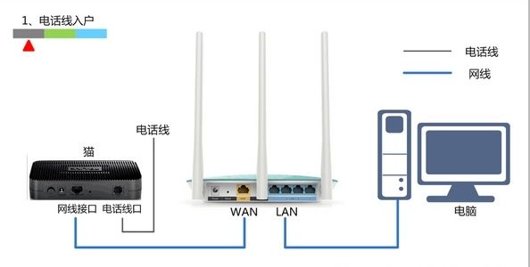

1、首先路由器和宽带猫电脑连接,如图:

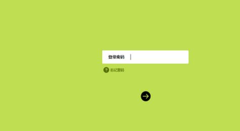

2、然后打开浏览器输入路由器的管理地址和登录密码。

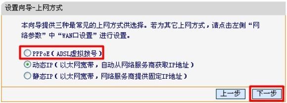

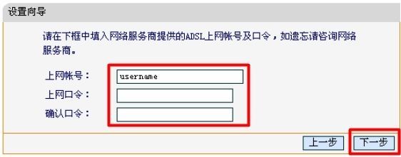

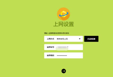

4、选择联网模式一般是pppoe,然后点击下一步输入宽带帐号和密码,点击下一步: 050916y3k0nj19kko8jkli.png

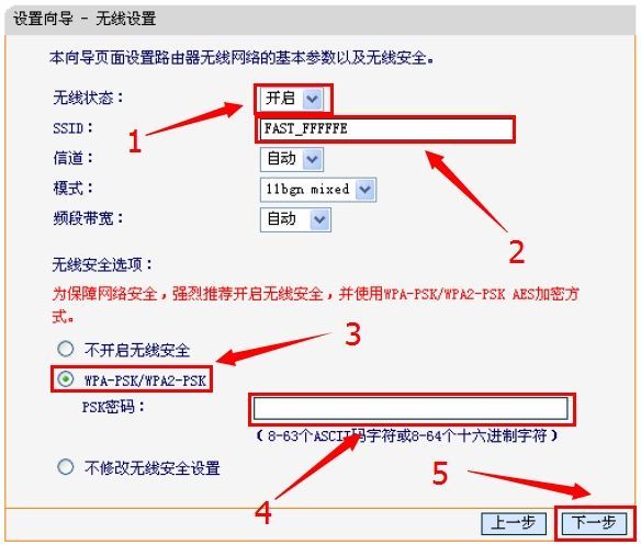

5、宽带参数设置完后,进入无线设置界面,填写一个无线名称和密码如图: 050917wms5ix5ap5858m3p.png

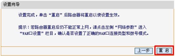

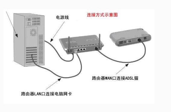

先按照下图将路由器线路连接完毕

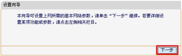

2、运行设置向导:如果在第一步输入的用户名和密码正确,登录后系统会自动弹出设置向导界面,如果未弹出,用户可以点击左侧菜单中的“设置向导”选项来启动。
3、选择上网方式:这里选择“PPPOE(ADSL虚拟拨号)”——>点击“下一步”。
4、配置宽带帐号:根据宽带运营商提供的宽带帐号和密码,填写“上网帐号”和“上网口令”——>点击“下一步”。
5、无线网络设置:“无线状态”选择:开启——>设置“SSID”,SSID就是无线网络名称,建议使用字母和数字的组合,不要使用中文——>选择“WPA-PSK/WPA2-PSK”——>设置“PSK密码”——>点击“下一步”。注意:其它选项保存默认即可。
6、如果更改了无线网络的配置,会提示重启。

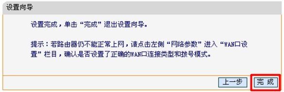

7、如果为更改无线相关配置,直接点击“完成”。
