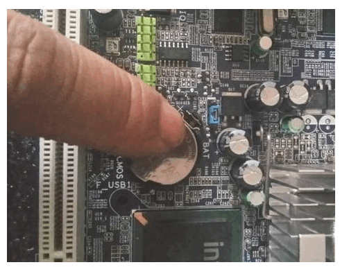

方法二:主板问题
内存更换也不行,就是主板的问题了,这种情况也不复杂,给主板放电即可。我们可以在断电后把主板上的纽扣电池取下,然后把电池旁边的跳线帽(图中蓝色的就是)短接在二三针脚上,几分钟后电池上好,跳线帽复位,稍等一会儿再开机即可。

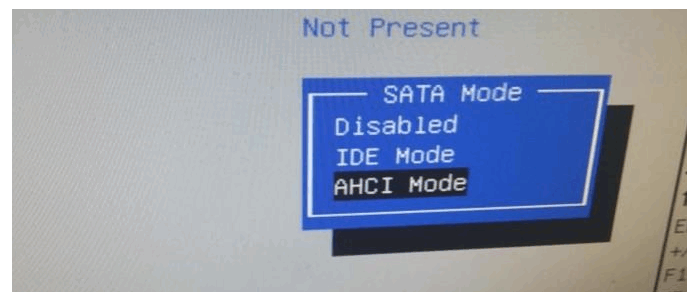

方法三:模式设置错误
电脑反复重启第二种情况就是显示器可以显示,但在进桌面前会自动重启,如此反复,就是进不了系统。这种情况先进主板BIOS看一下硬盘模式是否改变,比如说原来是AHCI模式,不知什么原因变成了IDE模式,就会进不了系统。只需要改回原来的模式即可。

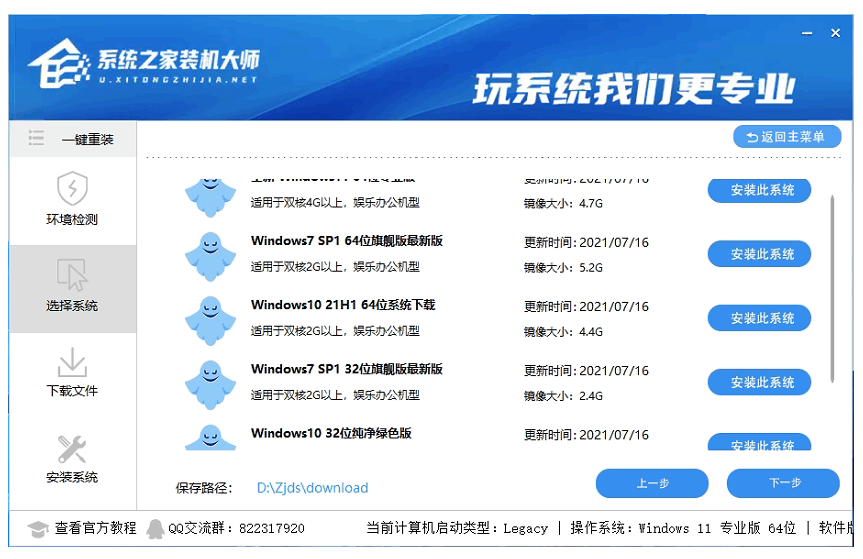

方法五:系统损坏
如果安全模式也进不去,大概就是与硬盘有关了,包括硬盘里的系统损坏,硬盘本身有了坏道,电源输出电压不稳定,使得硬盘无法正常工作。可以根据实际情况更换电源或是先重装系统都可。
