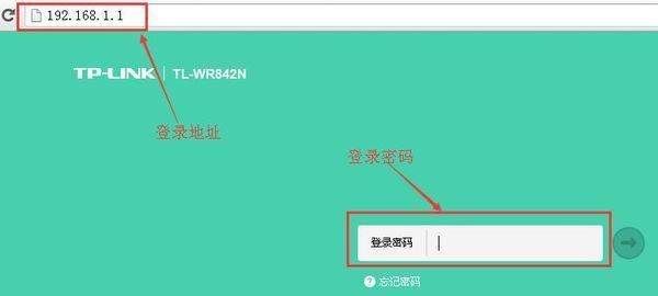

1、登录路由的web管理界面,一般登录地址为192.168.1.1,登录名默认为admin,密码自定(在路由器的底部可能会有标明登录地址、登录名、密码等信息)

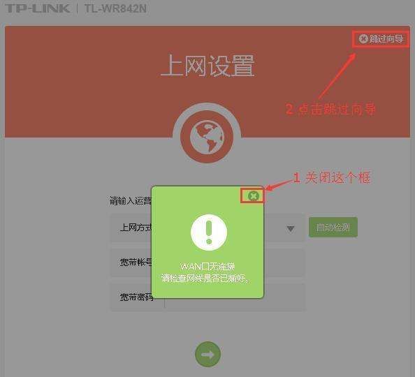

2、刚进入后可能会弹出向导设置对话框,跳过向导

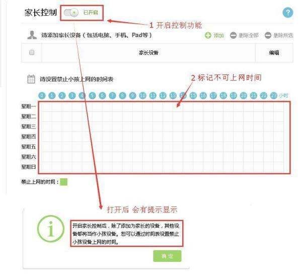

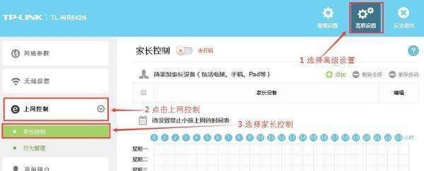

3、进入基本界面后,选择“高级设置”->"上网控制"->"家长控制"
4、打开家长控制功能->在下面的时间表中选择要禁止上网的时间点(注:时间点上标上颜色代表该时间不可上网)
5、如果要设置某电脑或移动设备在任意时间都可上网,则在上面的家长设备中添加该设备对应的MAC地址即可.
