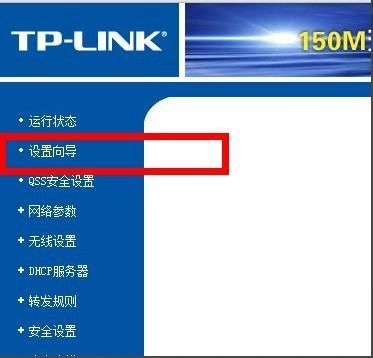

路由器后面有个地址跟帐号密码,连接好后在电脑浏览器输入路由器登录地址一般是192.168.1.1
然后点击进入,输入相应的帐号跟密码,一般新买来的都是admin
确定后进入操作界面,在左边看到一个设置向导,进击进入(一般的都是自动弹出来的

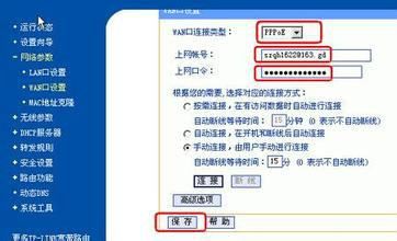

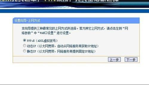

选择上网方式,有三种上网方式,根据自己的情况选择,如是PPPoE需输入账号密码点击连接,保存即可,如图:

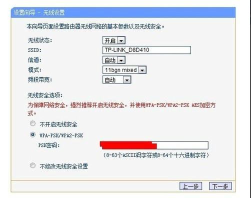

开启无线,并设置无线上网密码,无线安全选择WAP-PSK/WPA2-PSK,密码最好是数字、字母加字符。
完成即可
