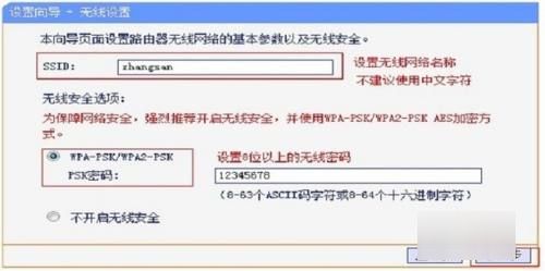

4、设置wifi密码,尽量字母数字组合比较复杂一点不容易被蹭网。

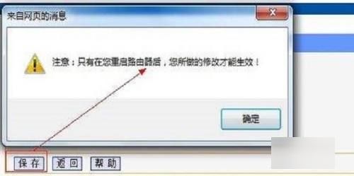

5、输入完成后确认一下,然后重新启动路由器即可生效。

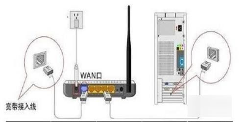

自己买了一个路由器安装方法:1.买回来的路由器拆封后,把它放在光猫或者宽带网线接口的旁边,并接通电源。
然后把从光猫的LAN接口/网口接出来的网线,连接到路由器上的WAN口或者WAN/LAN接口。

1、切断电源,将调制调解器(猫)的网口1或网口2用网线连接路由器的WAN口。
2、然后将路由器的LAN口用网线连接电脑的网线插口。
3、将猫和路由器以及电脑通电。

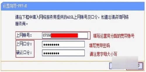

6、进入路由器设置界面,找到设置向导,选择PPPoE输入宽带账户名及密码,点击下一步,按照操作进行,最后重启路由器即可。

3、进入路由器我们选择设置向导;点击下一步上网方式我们选择PPPOE(ADSL虚拟拨号)
4、下面我们输入宽带账号密码;如果你家是包月的就可以输入;如果不是包月的你就要考虑一下了;输入了账号密码以后;以后你电脑开机以后都是自动拨号上网的。也就是无需每次都手动连接宽带。如果不想自动拨号上网,这里可以不输入。
5、下面的两个第一个设置的是无线路由器的信号名称,这个无所谓可以不更改;第二个是无线路由器密钥;建议还是更改一下。
