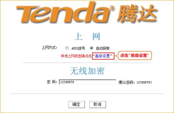

1、在浏览器 中输入路由器的管理地址:192.168.0.1按回车键,在跳转的页面中输入密码 admin点击“确定”;

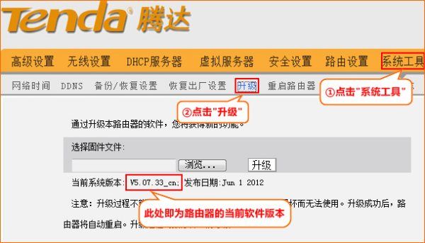

2、点击“高级设置”;
3、点击“系统设置”-“升级”-“当前系统版本”即为路由器当前的软件版本信息,确定路由器的当前系统版本是否可以升级你下载的软件;

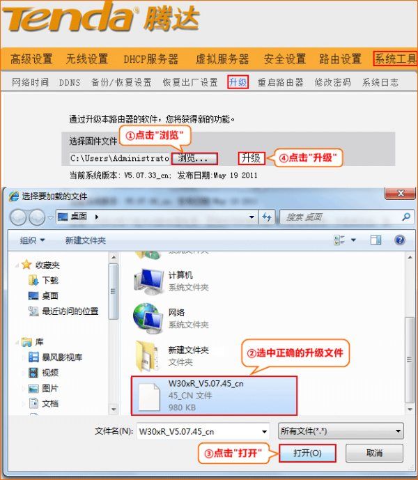

4、点击“浏览”-选中正确的升级文件(事先下载解压好的)-“升级”;

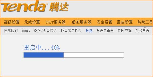

5、升级完成后路由器会进入自动重启状态;
6、升级完成后,参考第二步查看路由器当前系统版本是否已改变,若已经改变则证明升级已成功。

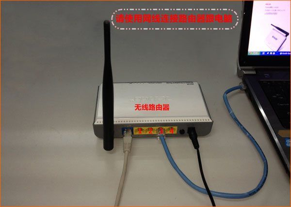

第一步:连接好线路(非常重要)
找一根网线,一头接电脑,一头接路由器1/2/3/4任意接口(黄色),接线方式如下图:

1.在浏览器中输入路由器的管理地址:192.168.0.1按回车键,在跳转的页面中输入密码 admin点击“确定”
2.点击“高级设置”
3.点击“系统设置”-“升级”-“当前系统版本”即为路由器当前的软件版本信息,确定路由器的当前系统版本是否可以升级你下载的软件。

1.点击“浏览”-选中正确的升级文件(事先下载解压好的)-“升级”
2.升级完成后路由器会进入自动重启状态
第四步:查看升级是否成功
升级完成后,参考第二步查看路由器当前系统版本是否已改变,若已经改变则证明升级已成功!
