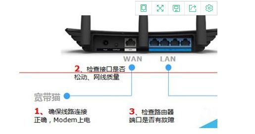

路由器线路连接错误的解决方法:
路由器与宽带猫、光猫;路由器与电脑之间的接线,如果连接错误的话,也会出现服务器无响应的问题。请大家严格按照下面介绍的方法,连接你的电脑与路由器;路由器与猫。
(2)电话线上网:用户需要准备2根网线,一根网线用来连接ADSL Modem(宽带猫)与路由器的WAN接口;另一根网线用来连接计算机与路由器的LAN(1、2、3、4)口中任意一个。
(2)光纤上网:用户需要准备2根网线,一根网线用来连接光猫与路由器的WAN接口,另一根网线用来连接计算机与路由器的LAN接口(1/2/3/4中的任意一个都可以)。连接方式和电话线的一样,请参考上面的图片进行连接。
(3)网线入户上网:用户需要准备1根网线,先把宽带运营商提供的入户宽带网线插在路由器的WAN接口,再把准备的这根网线,一头连接电脑,另一头连接路由器的LAN接口(1/2/3/4中的任意一个都可以)。

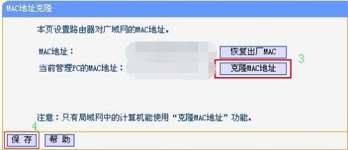

宽带运营商限制的解决方法:
针对这种情况,在路由器的管理界面克隆MAC地址即可。用可以拨号上网的电脑管理路由器,进入路由器管理界面,点击“网络参数”——>“MAC地址克隆”——>点击“克隆MAC地址”——>点击“保存”,这样就将被绑定的电脑(单机可拨号的电脑)网卡的MAC地址克隆到路由器的WAN口,如下图:

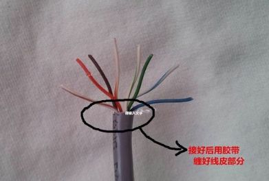

三:网线质量问题,网线出现接触不良或者不是根据国标接的网线也会提示服务器无响应。
解决方式:
一、如上网方式是动态IP,选择PPPOE拨号这种情况下就会提示服务器无响应;
二、如果是端口老化引起的无响应更换路由器或猫的LAN口(如若仍然无响应,建议更换路由器或者猫尝试);
三、如果是网线质量问题,建议更换网线。
