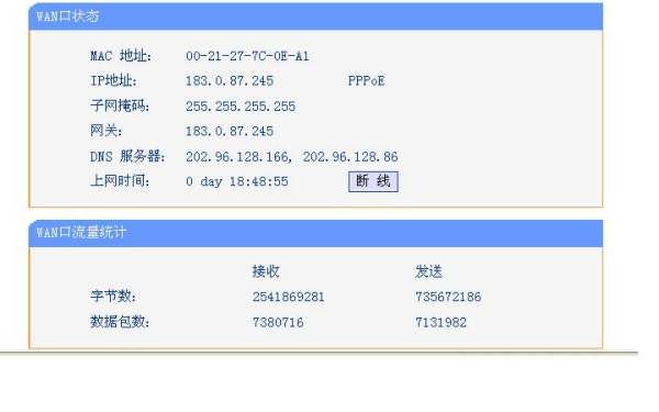

一、如何配置动态路由
1、将ADSL猫出来的那根线连接到你的路由器的WAN口上,任一LAN端口连接你的计算机。
2、打开IE浏览器,在地址栏里面输入192.168.1.1后回车。屏幕提示输入用户名和密码,填入路由器默认的用户名和密码一般是都是admin
3、进取以后会弹出设置向导,如果没有弹出也没有关系,在左面的导航兰里面点击“设置向导”,右面出现向导欢迎的信息,点“下一步”
4、选择“ADSL虚拟拨号(PPPoE)”,点击下一步。
5、输入用户名和密码,是你使用ADSL拨号时使用的用户名和密码
6、按“保存”后路由就会重启,设置完成。
7、按连接,看看连接是否成功,成功后查看运行状态就有:
网关等出现如图
