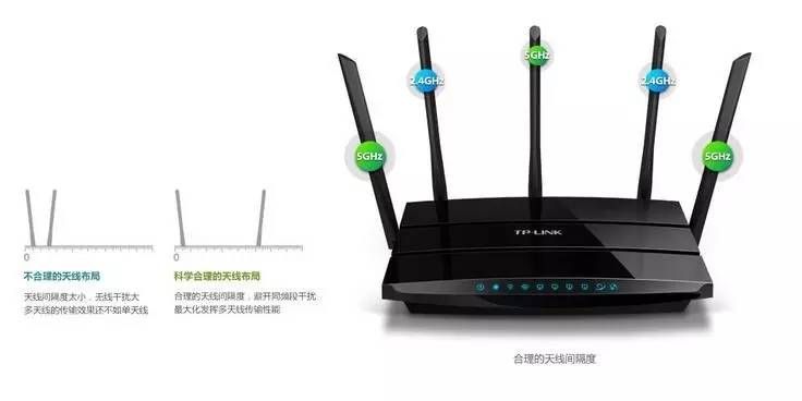

双频加上多天线,多美美好的描述,但在实际使用过程中,不少双频路由器用户都抱怨过5GHz信号不好、无法实现家庭全覆盖,甚至接收不到5G信号灯等问题,这让不少双频路由器用户直接将5GHz当做“免费赠送”的功能,更有不少人产生了双频路由器是个坑的想法,但这真的是双频路由器的问题吗?

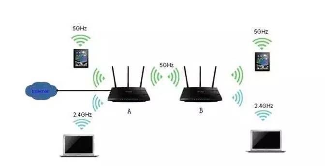

——用不用随便你,5GHz开启

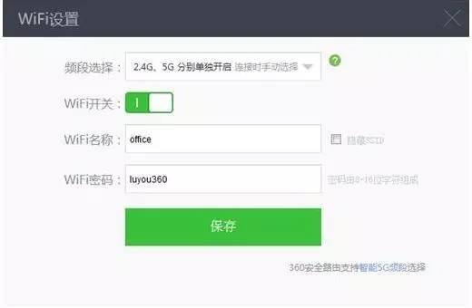

对易用性的追求让路由器设置越来越“傻瓜化”,双频路由器并不会因为多了一个频段而增添麻烦,不过小狮子想说的是,当前大多数双频路由都下放了设置权限,用户可根据个人需求选择2.4GHz和5GHz同时使用、只使用2.4GHz、只使用5GHz三种模式,减少辐射节省功耗也好,设置使用障碍也罢,反正人家是提供了。
大多数人其实都是同时开启2.4GHz和5GHz两个使用频段的,小狮子这里建议大家将2.4GHz和5GHz两个频段的各自设定一套密码,从应用上对产品进行区隔。

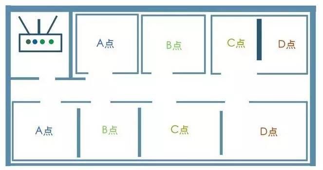

——为何5GHz穿墙效果这么弱?
与路由器的距离相同时,5G信号相对2.4G信号较弱,这是由电磁波的物理特性决定的:波长越长衰减越少,也更容易绕过障碍物继续传播。5G信号频率高、波长短,而2.4G信号频率低、波长长,所以5G信号穿过障碍物时衰减更大,穿墙能力比2.4G信号弱,所有双频无线路由器都存在这样的情况。
对于C点和D点玩家而言,基本别指望能接收到5GHz信号了,当然,也有不少路由器厂商努力提升5G信号的穿墙性能,不过从物理原理上看,除非是提升功率,不然这穿墙,5G信号都很难提升的。

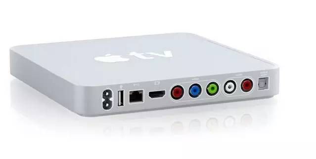

说了半天,到底是该用2.4G还是5G信号呢?如果小狮子说一句根据应用场景选择不同的信道会不会被飞砖头?首先对于家庭用户而言,当使用地方同路由器距离较近的时候,应该以5G信道为优先选择,尤其是对于电视盒、BT下载机等设备,更应该以5G信号为优先。而当距离较远或者使用点和路由器之间隔太多堵墙壁的时候,则应以2.4G信号为首选。
从这个角度看,其实无论是电视盒子还是智能电视,信道质量更优的5G网络显然将成为必备。而对于办公用户而言,5G信道显然应成为首选,毕竟办公环境下各种无线设备太多了,5G信号光是抗干扰能力一项上面,足以成为首选。当然,从目前实际使用状况看,距离绝对是双频路由5G信号难以抚平的伤痛,所以,对于需要远距离传输或者穿越N堵墙壁的,无论是在家还是在公司,选择2.4G网络吧!

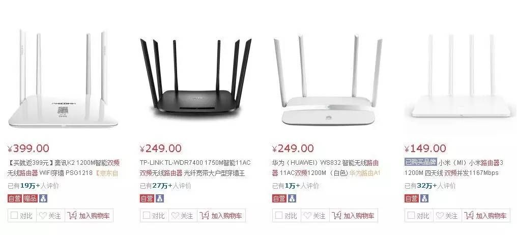

普通家庭用户没有必要追求太高价位的路由器,
高价等于高性能其实就是一句屁话!
