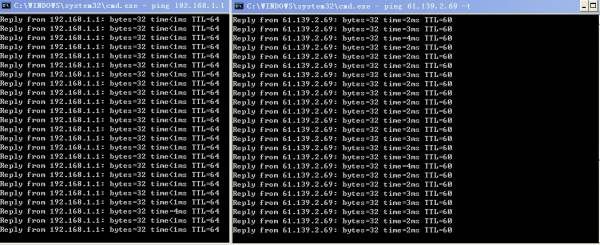

第一步,检测电脑和本地路由器问题~开机·~运行~CMD~  输入:ping 192.168.1.1 -t  (地址可能会是192.168.0.1看路由器而定),如果内网不正常,请尝试删除网卡,重装网卡驱动,或者重设路由器各种配置!
第二步,检测外网是否通常,如第一步,ping 61.139.2.69 -t,这个ip是四川电信的,我只是举例,看是否能够畅通。如果不通畅,恢复路由默认配置,并检测是否运营商的帐号密码有误,详询运营商...如果通畅如图!~~~~

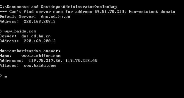

最好是先输入nslookup   然后输入www.baidu.com或其他网站,出现如下结果说明dns没问题,也就跟互联网没问题了
