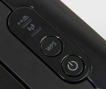

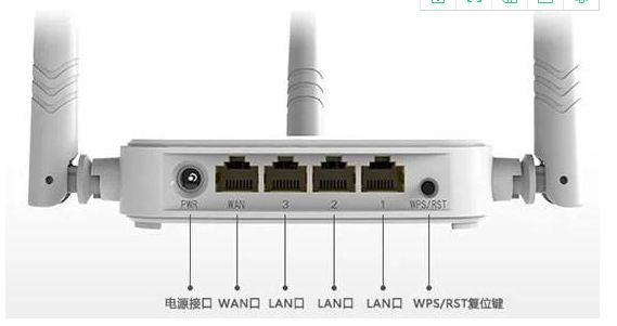

一、我的路由器上找不到wps按键
不是所有无线路由器都有wps功能
路由器中WPS是由Wi-Fi联盟所推出的全新Wi-Fi安全防护设定(Wi-Fi Protected Setup)标准,该标准推出的主要原因是为了解决长久以来无线网络加密认证设定的步骤过于繁杂艰难之弊病,使用者往往会因为步骤太过麻烦,以致干脆不做任何加密安全设定,因而引发许多安全上的问题。WPS用于简化Wi-Fi无线的安全设置和网络管理。它支持两种模式:个人识别码(PIN)模式和按钮(PBC)模式。
wps只适合两个无线路由器的桥接功能,如果你无线路由器和光猫链接,要宽带账号和密码就需要手工登录从电脑或者手机上设置无线路由器
