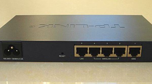

1、准备一根网线。网线的一端连接到路由器2的局域网(1,2,3,4)中的任何一个,网线的另一端连接到计算机,如下图所示。注意:路由器2暂时不需要连接到路由器1,请注意这一点。
2、修改路由器2局域网端口的地址:在路由器2的设置界面,点击“网络参数”->“局域网端口设置”->“地址”修改为192.168.1.200.
如果路由器1的IP地址是192.168.1.1,路由器2的IP被修改为192.168.1.X
提示:修改局域网端口知识产权保存后,系统会提示您重启路由器。重启后,您需要在浏览器中输入更改后的IP地址,以登录路由器2的设置界面,如192.168.1.200或192.168.0.200.
3、准备另一根网线,一端连接到路由器1的局域网(1/2/3/4)接口,另一端连接到路由器2的任何局域网(1/2/3/4)接口。小心不要连接到路由器2的广域网接口。
4、关闭路由器2上的DHCP服务器:单击“DHCP服务器”->“DHCP服务”->“DHCP服务器”选择:未启用->单击“保存”。
完成四个上诉步骤后,路由器2可以访问互联网。如果您想在路由器2上使用无线WiFi,只需在路由器2上设置无线WiFi名称和密码,无需任何其他设置。

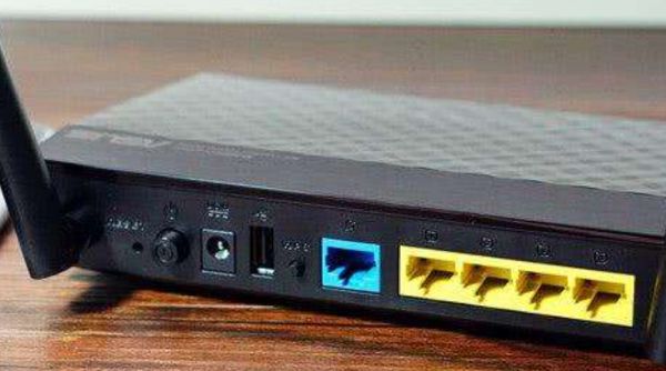

第一步)A路由器的w口接外网,用一个L口接B路由器的L口。
第二步)B路由的固定DHCP关闭 。
第三步)B路由的LAN的IP地址改动为A路由同一地址池内的一个IP 。
双路由器连接方式实现共享上网实现 。
