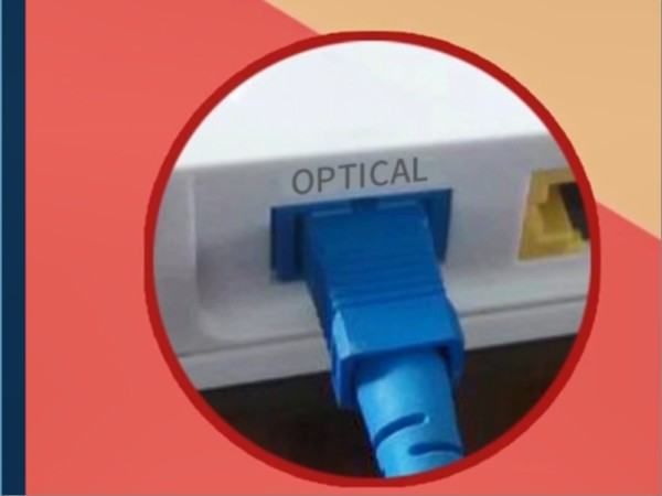

1、首先,光纤猫上有一条从外部引入的光缆,如下图所示,然后进入下一步。

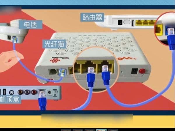

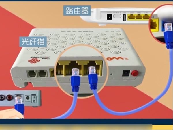

2、其次,光纤猫上的LAN1端口已插入网络电缆,另一个端口连接至计算机网卡端口,也可以连接至路由器WLAN端口,如下图所示,然后进入下一步。
3、接着,完成上述步骤后,光纤猫上的LAN2端口连接到IPTV机顶盒,如下图所示,然后进入下一步。
4、然后,完成上述步骤后,光纤猫上的phone1端口已连接到电话,如下图所示,然后进入下一步。

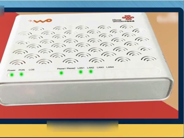

5、最后,完成上述步骤后,光纤猫上的电源指示灯,Phone1指示灯,LAN1指示灯和LAN2指示灯始终为绿色,表示这是正常的,如下图所示。这样,就连接好了。
