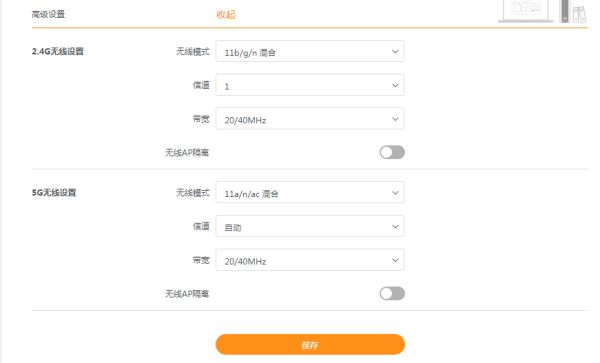

3、在水星mw310r的设置页面中,依次点击:高级设置 ——> 无线设置 ——> 主人网络 这3个选项打开,在打开的页面中,就可以重新设置无线密码(wifi密码)了,如下图所示。
4、如果想避免wifi被别人蹭网,那么无线密码最好用:大写字母+小写字母+数字+符号 的组合设置,并且密码的长度要大于8位。
5、2.4G无线模式可选11b/g/n混合,2.5G无线模式可选11a/n/ac混合,信道可选择自动,带宽可选20/40MHz即可。
6、最后点击保存,重启路由器,完成设置。

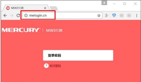

1、打开设置页面
打开电脑上的浏览器,在浏览器地址栏中输入:melogin.cn——>然后按照提示,先给这台新版水星路由器设置一个“登录密码”,
注意问题:
(1)、如果是在浏览器地址栏输入melogin.cn后,无法打开新版水星路由器的设置页面,可以点击下面的链接,查看解决办法:
水星路由器设置网址打不开的解决办法
(2)、新版的水星路由器,只有在第一次设置时,打开melogin.cn页面时,才会提示创建“登录密码”。
以后再次打开melogin.cn页面时,就必须输入刚才设置的`“登录密码”,登录到设置界面后,如下图所示,才能进行相关设置。

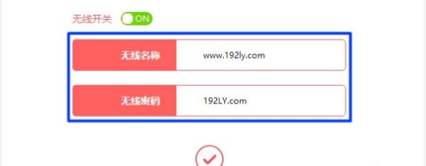

3、设置无线网络
在“无线名称”中设置一个WiFi名称——>“无线密码”中设置一个WiFi密码——>点击“下一步”。
重要说明:
(1)、“无线名称”,不要用中文汉字来设置。因为部分手机、平板电脑、笔记本电脑的无线网卡不支持中文;搜索不到中文名称的WiFi信号,或者连接中文名称的WiFi信号后,网络不稳定。
(2)、“无线密码”,建议用大写字母+小写字母+数字+符号的组合来设置,并且密码长度要大于8位。
