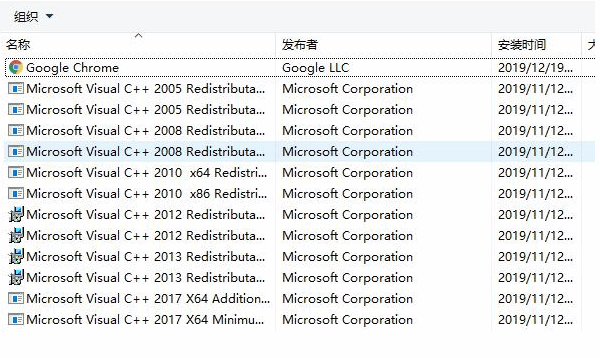

3.如果没有效果,我们可以再次进入安全模式菜单,启动“安全模式”,然后以安全模式卸载新安装的程序,补丁程序和驱动程序。

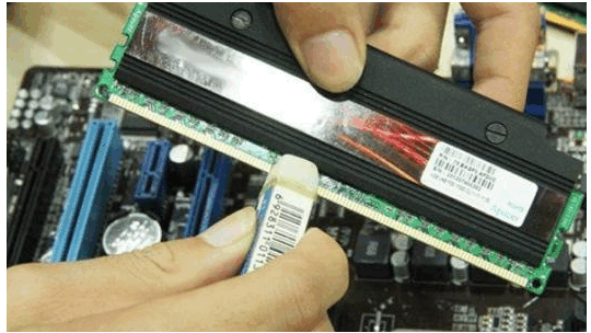

4.不行的话我们打开主机拔插内存条,用橡皮擦擦内存条,然后再把它插回去或更换内存插槽。
