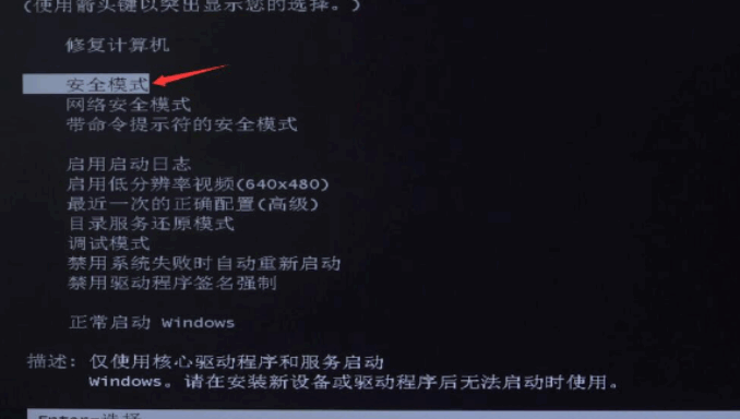

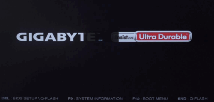

1、首先将电脑关机后重新开机,在开机时候不断按F8进入
2、选择安全模式,回车进入,进入到安全模式后

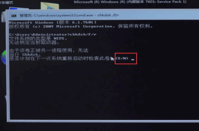

3、按win+r打开运行窗口,输入cmd,回车,在命令提示窗口
4、输入chkdsk/f/r,回车,然后按y,退出页面

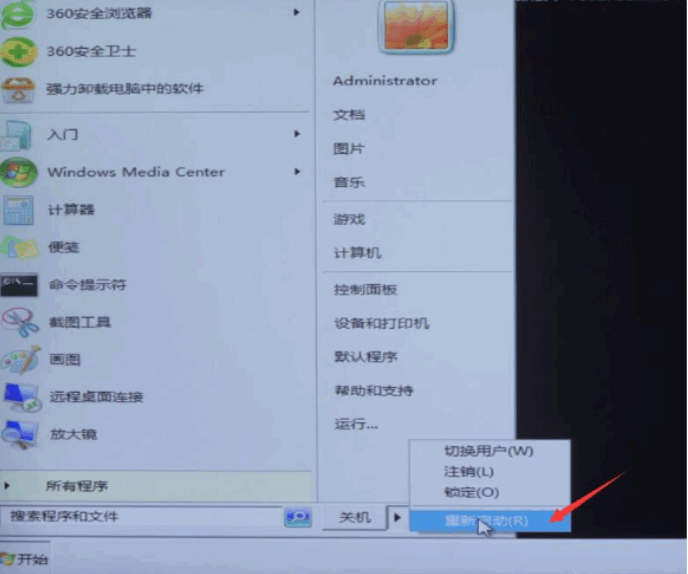

5、重新启动电脑,系统会自动修复硬盘,一般就可以恢复
