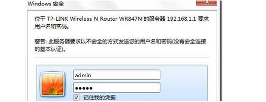

首先用网线连接电脑和路由器,打开浏览器后在地址栏输入192.168.1.1(无线路由器背面的IP地址),然后回车,用户名、密码分别输入admin,点击确定。

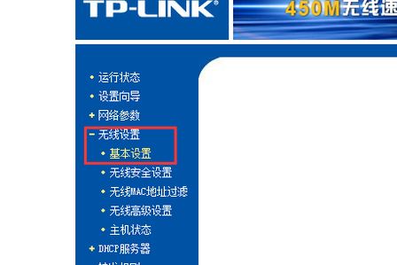

在弹出来的界面中,在左边的选项栏中选择无线设置中的基本设置。

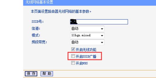

可以看到无线WiFi信号显示的名字,这里可以不更改,而下面的“开启SSID广播“选项,则需要将勾选去掉,然后点击下方的保存。最后重启一下路由器,别人想通过破解软件也很难搜到自己的SSID了,降低了被蹭网的几率。
