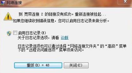

一、移动宽带为什么老断网
在日常生活中,相信大家都有遇到过移动宽带老断网的情况。那么问题来了,移动宽带为什么老断网?移动宽带掉线的解决办法有哪些呢?接下来,就让我来为大家简单介绍移动宽带的相关知识。
移动宽带为什么老断网
网络设置问题或网线水晶头老化就容易经常性出现断网问题,此时我们可以更改网络设置或替换新的水晶头来解决。如果排除了这两种故障之后还是出现老断网的情况,那就只能拨打移动宽带的客服热线,让他们安排专业人士过来检修一下。

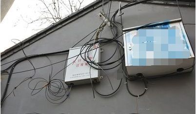

你说的这种情况,一般都是由 运营商线路、猫、路由器、等引起的。
1 查看下网线水晶头、电话线水晶头,有没有老化、生锈,如果不行了就重做过,要不会然有影响的。
2 猫长期开着,很热发烫,建议 尽量将猫放置在通风处,不要和路由器重叠。以免温度过高。实在不行  建议换个性能好的猫(我打电话去电信,免费换过的).(cqjiangyong 总结,好多出现dsl灯闪的都是猫的问题)
3 好几台电脑共用网络,由于路由器太差,别人用p2p 看电影等,会拖死路由器的,重启下路由器会好点,  长期解决办法是,建议换好点的企业级路由器。
4 运营商机房离你们家很远,超出了adsl 距离、线路故障等,那就要他们来测信号强度,和线路情况(  有时候两条线,断了一条也可以上网的,但就是网速慢,容易掉线,普通人发现不了的)
