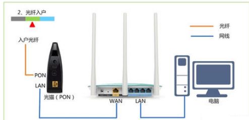

一、路由器连接错误,使用路由器上网的时候,如果路由器中的网线接口连接不正确,那么会导致设置后不能上网的问题出现。路由器的正确连接方式如下:
1、路由器中的WAN接口,需要用网线连接到猫的网口。如果你家宽带没有用到猫,需要把运营商提供的入户网线,插在路由器的WAN接口。
2、家里面的电脑,用网线连接到路由器的LAN接口。整个连接示意图如下图所示:

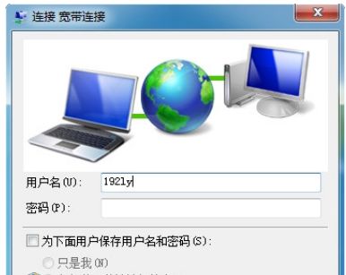

二、上网方式选择错误,在路由器的设置页面,设置路由器上网的时候,需要选择一个“上网方式”(有些路由器中叫做:连接类型、WAN口连接类型、接入类型等等)。
1、宽带拨号上网,宽带拨号上网,在有些路由器中叫做:ADSL拨号、PPPoE拨号。目前国内90%以上家庭用户的宽带,都是这种类型。
2、办理宽带业务的时候,运营商会提供一个宽带账号、宽带密码给你。当直接把宽带网线插在电脑上网的时候,电脑上需要用“宽带连接”来进行上网连接,如下图所示。
