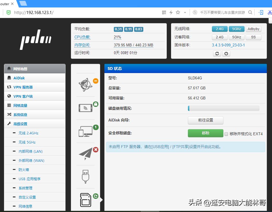

刷机成功后的京东云无线宝已经变身为功能强大的路由器,可玩性非常高。在浏览器输入管理地址变为 192.168.123.1,管理员默认用户名和密码均为 admin,进去就能看到 padavan 界面了: 224724x4mk6yv6aglukdlv.png
padavan 界面: 224724kxxxvvl5b7v8agss.png

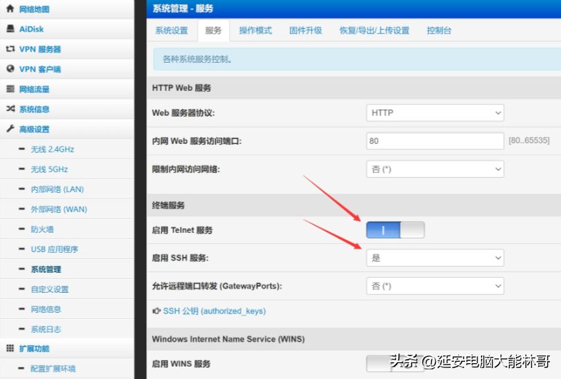

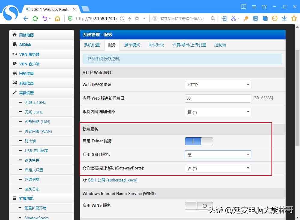

开启路由内置的64存储,挂载上路由上,选择左侧 -高级设置-系统管理,点击右侧的服务,把 Telnet 和 SSH 都打开,最后点击应用本页面的设置。这样就开启了路由的Telnet 和 SSH 的两项服务。 224724t5kdds3v233jsk1j.png

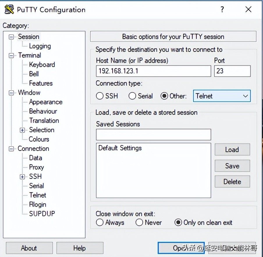

电脑端打开 SSH 软件,我这里使用的是以putty ,连接类型选 Telnet,端口 23,IP 就是路由器管理地址: 224724i3g6dun85cigv658.jpg

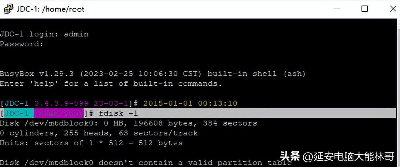

连上后根据提示输入路由管理员用户名admin、密码admin登陆即可。
输入:fdisk -l 224725tubavzw4tawat8jz.jpg

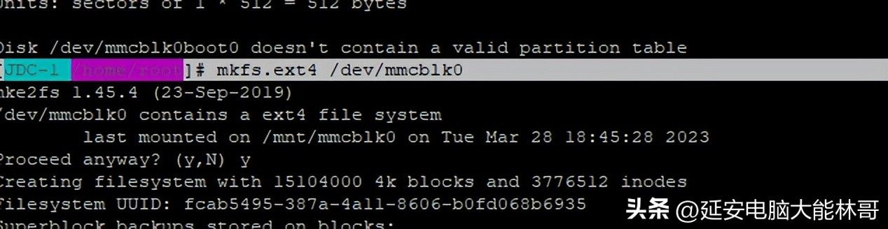

输入mkfs.ext4 /dev/mmcblk0,请硬盘格式化为ext4格式,便于系统识别。 224725xsysx83xtsbtqgbs.jpg
按提示输入 “Y” 回车确认即可。等到提示 “Writing superblocks and filesystem accounting information: done” 就是全部完成了,如下图: 224725hks2x7xcp2c21zxi.png
