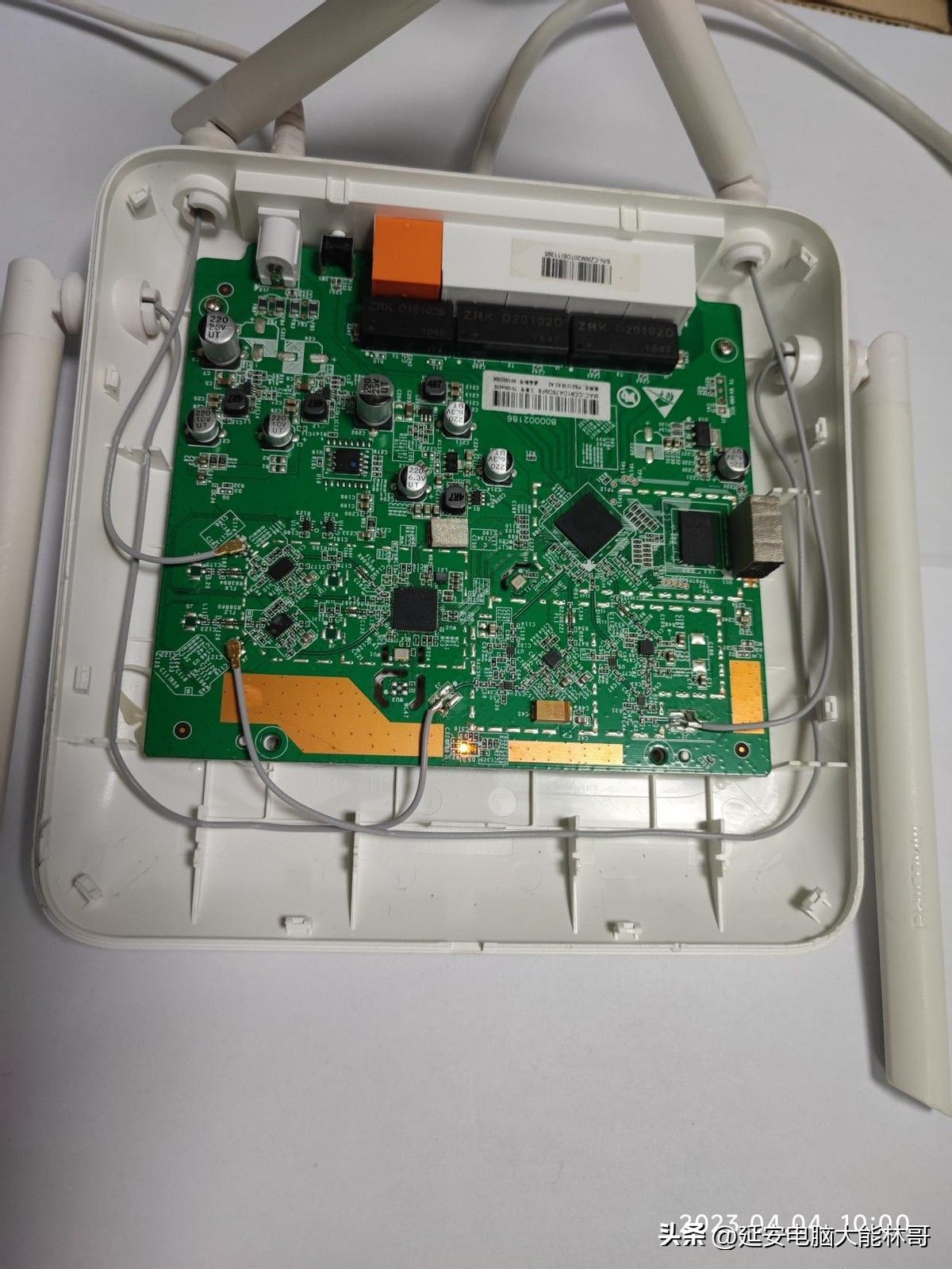

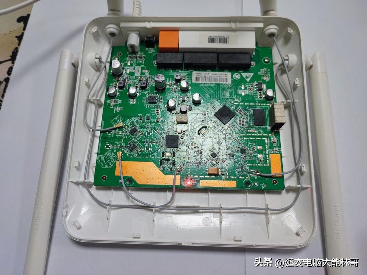

前天在小区的院子里面转悠,忽然发现在垃圾桶的旁边有个路由器,看见颜色和布局就知道是fx路由器,找了半天未找到电源线,就赶紧拿上路由器跑回家,迫不及待试试看能不能使用,不如人员,路由器一直停留在红灯的界面,电脑无法获取到IP地址,同样也无法搜索的WiFi信号,不知道是什么原因???应该是已经变砖了。
路由器的状态如下图: 045622un3anoalao03l0l8.jpg
红灯一直亮,无法获取到IP、WiFi、无法进入到系统。
在万能的百度上不停查询,有些人说是路由器的CPU损坏,有些人说是电源的问题,一直未找到解决的办法,就把它扔在的角落里了。

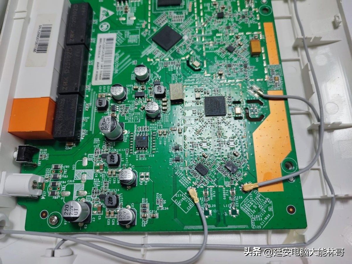

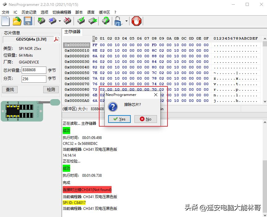

这几天一直在看某云的路由器刷机,也学习一下,用编程器刷机方法,这样的目的是不用考虑路由器版本的问题,经过一天学习和摸索某云的路由器还是很顺利的完成了刷机,然后就想到了我捡到的这个路由能不能也通过编程器刷机救砖了,结果是可以的,说明编程器刷机可以解决变砖的问题。

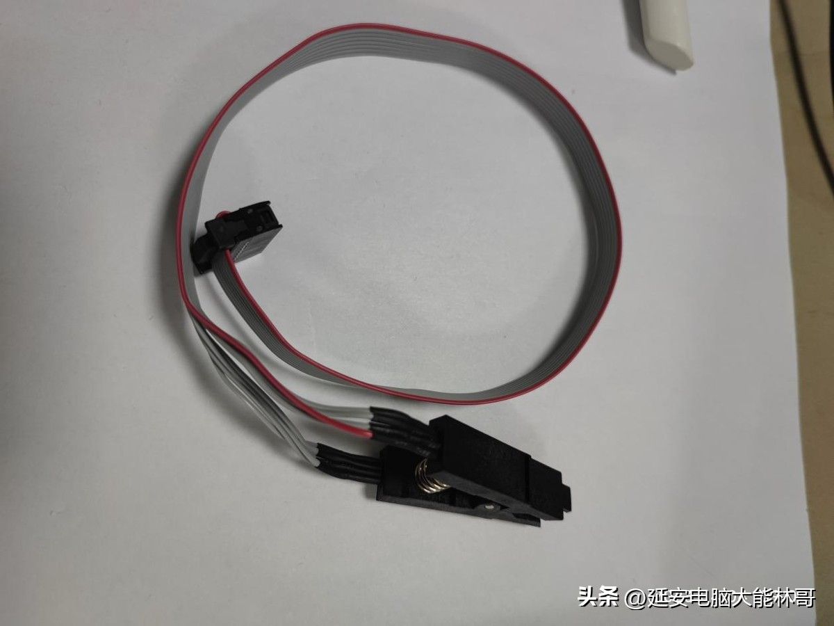

为了给这个路由器救砖,还特意购买了一个sop8夹子,某云使用的是sop16无法这个flash闪存芯片使用,特意购买了这个夹子。
如下图: 045622gyfffcl7yc1r3bcq.jpg
一切准备就绪后,开始折腾救砖看是否能成功???

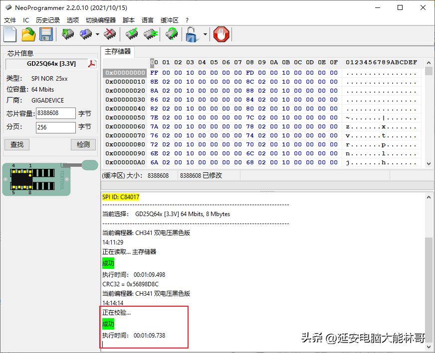

救砖的步骤如下:拆机连线(就是把路由器的闪存芯片通过编程器连接到电脑,让电脑可以识别到闪存芯片,注意芯片引脚的顺序,有点的第一引脚)。对芯片的数据进行擦除、查空(因为变砖了,原数据不需要备份了)。对芯片进行数据写入、校验(其他这个过程就和安装操作系统使用的PE有点相似,需要有引导才可以进入到系统,这个芯片里面存储的就是引导数据)。修改MAC地址(原因是变砖,按照某大神的指导进行修改)保存。刷入高恪固件,分为两步底包、升级包。或者其他的固件老毛子、opwrt等。 045623ull1lsx1snls15zi.jpg
检测芯片的型号、选择对应的芯片信号,擦除芯片中,并完成校验。 045623db9q9bpm3s05nr0p.png 045623o0ld7jid0jthror9.png

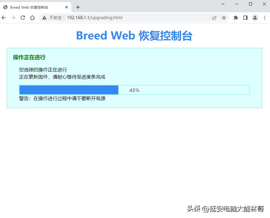

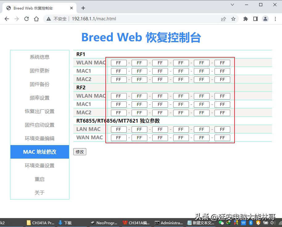

打开万能的breed固件,进行写入、校验,完成后去掉夹子和编程器,通电,找一根网线,一端连接到电脑网口,一端连接到路由器LAN口上,在浏览器上输入192.168.1.1进入到路由器后台,修改MAC地址(从路由器背面可以看到MAC地址),变砖会导致里面的数据全部是FF数据。MAC地址修改可以自行百度补脑。 045624z65lvyw7nrcl2dgm.png
选择固件更新,上传、更新,等待进度条走完后,继续等待5分钟左右后,重新给路由器上电,需要对应的访问地址进行访问,进入到新固件可以使用了。 045624wlffqk2uk2l0uldu.png

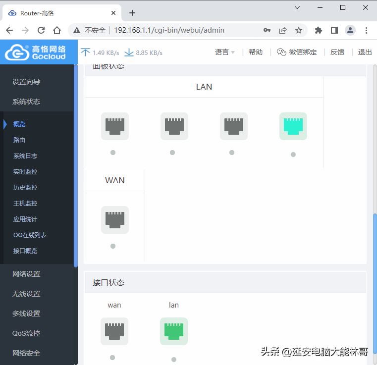

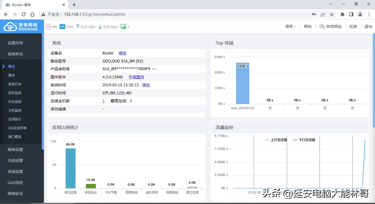

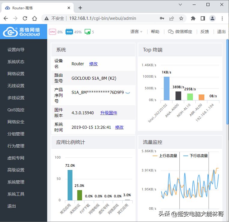

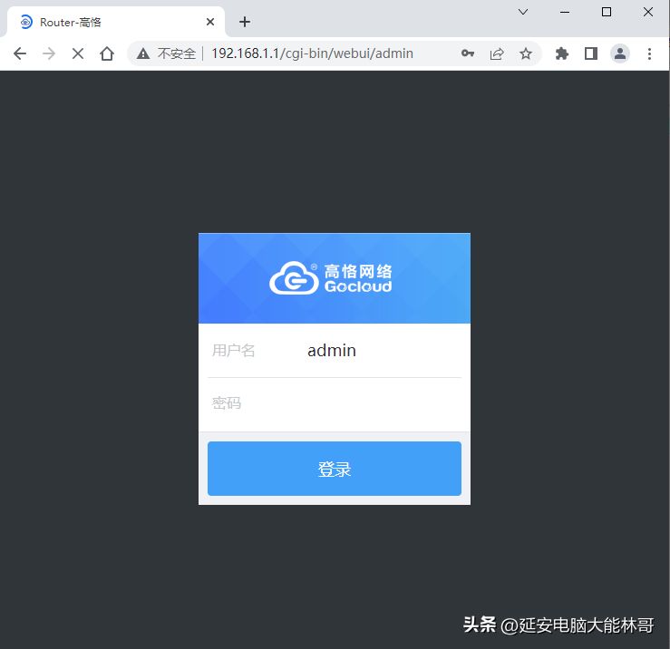

高恪固件后台地址是:192.168.1.1,用户名和密码都是admin 045624x1qdua3m116v63n6.png 045624b3l1vuj3ir6jjlqi.jpg 045625is3lnnpzkpbpnsev.jpg

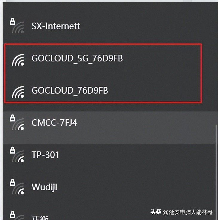

可以正常进入到后台,WiFi也已经正常了且路由器等也会变化了,进入系统后由红色变成了橙色了,说明可以进入到系统了。 045625tniix24llagkg9gb.png
