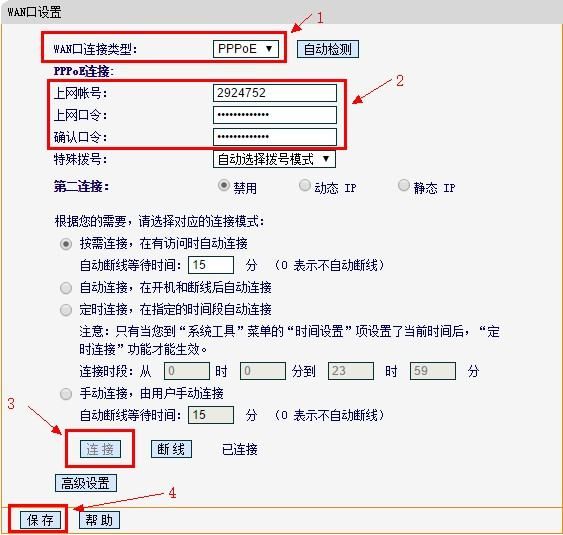

1、在【设置向导】里,选择【PPPoE拨号】(有些是ADSL拨号)这一项,按提示步骤输入上网的用户名和密码,保存。
2、在【网络参数】--【WAN设置】里,选【正常模式】,在【连接】的三个选项,选择【PPPoE拨号】这一项。下面就是选择【自动连接】,保存,退出。

第三步,万万不要以为这样就万事大吉了,路由器默认的出厂设置是坑爹的,这个地方要设置一下,点网络参数,WAN口设置,把特殊拨号方式由路由器默认的自动选择拨号方式改成正常拨号方式,把需连接15分钟后有访问时自动连接改成自动连接,在开机和断线后自动连接后,保存一下,再点设置界面的系统工具--重启路由器一项,路由器就默认自动重启了,重新启动后,输入上网的常用网址看看能打开不
