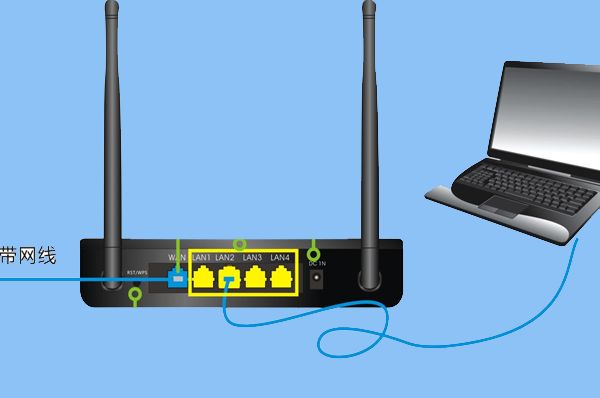

2、然后使用网线将路由器的WAN口连接在宽带设备上,LAN口连接在电脑上。

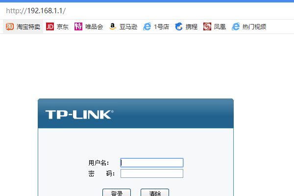

3、查看该路由器背面标记的IP地址以及用户名和密码。
4、在电脑的浏览器中输入该路由器的IP地址按回车键进入到登录界面,再输入路由器背面的用户名和密码点击登录。

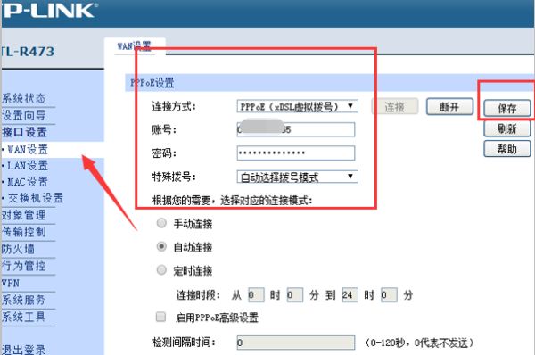

5、登录进入到该路由器后台以后点击接口设置选择WAN口设置进入,在出现的主界面选择连接方式为PPPOE,然后输入上网的账号和密码点击保存按钮。

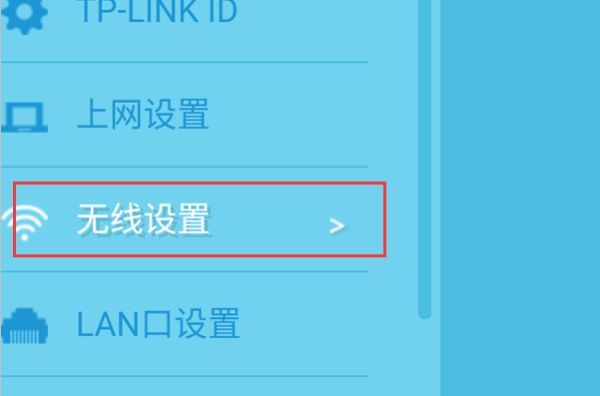

6、再点击导航栏的无线设置进入。

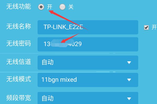

7、在出现的无线设置界面中勾选开启无线功能,并输入需要的无线信号名称以及密码点击保存。

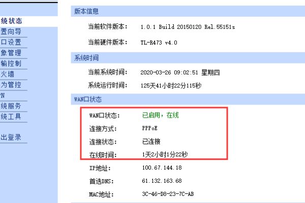

8、此时点击该路由器的首页就可以看到已经连接上了网络了。

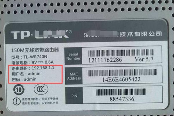

重要提示:不同的路由器,设置网址不一样,请在你的路由器底部标签上查看,或者在说明书查看。一般IP地址、管理页面 选项后面的就是该路由器的设置网址。
在路由器底部标签上查看设置网址、密码信息1
在路由器底部标签上查看设置网址、密码信息2
在路由器底部标签上查看设置网址、密码信息3
