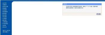

点击左侧的运行向导 — 再点击右侧的下一步;

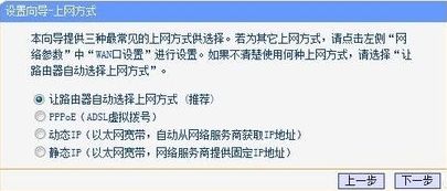

一般默认让路由器选择自动选择上网方式,点击下一步;

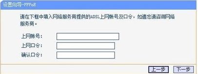

输入包装网络时,运营商给予的上网账号和密码,点击下一步后等待网络识别即可;
备注:通过以上方式的设置,即可让网线接通到路由器后也可以上网。另路由器的DHCP功能要同时开启,不然可能导致有些电脑无法获取Ip地址。
