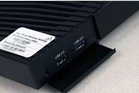

其次是无线路由器的管理员密码最好与wifi密码不同,这样就算wifi密码被破译了,管理员密码却安然无恙。为此,在设置的时候,可选择高安全性的加密方式,即在加密选项中,选择显示为AES或者WPA2的加密形式,这样的话,攻击者往往会不知道从何下手破解,保证了无线路由器的安全。

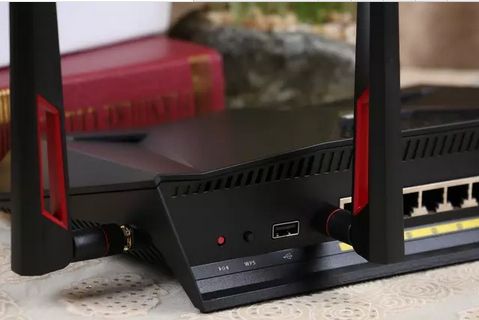

然后是有的无线路由器会带有“WPS”的按钮,这也是用户在使用过程中容易忽略的地方。如果发现我们家里的路由器有该按钮,最好在后台设置为禁止使用,千万不要为了方便而忽略。
