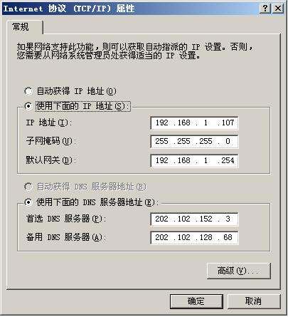

这个情况需要桥接路由器,首先将猫接到网线上,然后从猫接到路由器1上 再从路由器1上接线连接到一部分电脑 和2号路由器上 这样接线需要 调整两个路由器 将第一路由器设置为不自动分配IP地址 将第二路由器MAC地址绑定到第一路由器上防止IP冲突,对每一个电脑进行独立的IP设置
如图所示 107本机IP 254就是路由器的IP地址,不过这是路由器RouterOS系统用电脑做的路由器 可以控制150台电脑,用交换机串联 所有机器IP要相互不冲突
