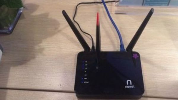

一、路由器断网的问题是怎么回事
都有可能,突然断网的原因:
1、路由器处理能力不足问题
路由器本身收到其他维修同行的一台小电脑 它也有自己的CPU、内存和操作系统。它的任务就是转发数据帧。 当你连接的设备过多,超出了它的处理能力。就会导致网络拥堵(比如连接路由器的设备过多),重启后可以解决。
2、路由器本身质量出现问题
这可能是电子器件的老化, 有一些情况下, 由于散热不畅会导致主要部件CPU运行变慢,又或者是Flash长时间运行导致坏块增多。
3、网络拥堵的问题
局域网中某设备由于某种原因(疯狂下载或者中毒)导致占用了过多的带宽。
无线方面由于2.4G 只有13个信道而且信道也会有干扰的原因,所以周围的无线信号如果太多的话就会彼此干扰导致网络不畅。(这些问题重启都有可能得到解决。但是会经常反复发作)
4、运营商本身原因
这个有可能会遇到。可以不经过路由器直接将网线连接收到其他维修同行的一台电脑拨号。试用下看看会不会断线(其实有经验的,可以在路由器的设置界面里也能看出) 如果会经常断线,可以拨打运营商客服热线让他们派技术人员解决。
扩展资料:
1、 断线时电脑右下角出现红色小叉 建议解决措施:可能因网线接触不良、网卡硬件故障或ADSL猫等网络设备电源不正常导致,需要固定网线、设备电源或更换网线等。
2、 断线时电脑右下角出现黄色小感叹号建议解决措施:可能因网线接触不良、网卡硬件故障或ADSL猫等网络设备电源不正常导致,检查ADSL猫状态灯是否正常,并更换网线、恢复ADSL初始设置等操作。
3、 玩游戏时断线,但掉线时网页打开正常建议解决措施:可能因电脑部分程序(如防火墙、杀毒软件)与游戏程序冲突,或者因游戏服务对方繁忙导致断线。建议更换游戏服务区域,玩游戏时退出其他应用程序。
4、 浏览网页断线但是QQ等程序正常建议解决措施:确保您的网络中只有收到其他维修同行的一台电脑在使用网络,如果有多台电脑同时上网会导致打开网页出现异常。另外需要检查电脑浏览器是否正常,建议更换浏览器或更换电脑再试。
二、无线路由器断网是怎么回事
家里有路由器的这样的情况不少遇到,有时给它断电重启,有时拔插网线,这是一般情况的做法,有时确实管用。 有时一般方法行不通就恢复出厂设置,重新设置路由器参数,能正常使用说明路由器的硬件方面或软件方面的问题。还是解决不了问题,原因可能是多方面的。
可能是增加终端造成的断网;原来使用收到其他维修同行的一台终端没有断网现象,后面增加了终端就有了,可以检查接受端如电脑端。也可能是家庭环境所影响,如离家电靠的比较近。可能是无线路由器天线位置问题,要根据使用环境进行调试。可能是散热问题所致引起断网;路由器长时间开启,路由器散热不佳引起断网频繁。
可给它断电一段时间再重新开始,能正常使用也是散热问题所致。可能是使用人数较多导致断网;有人多人同时蹭网,同时使用也会导致断网。此时可以对路由器进行设置可避免他人蹭网。可能是负载过大导致断网;无线路由器带机数量多或路由器负载过大,就有可能会有死机或断网现象,可对无线路由器带机数量进行限制,也可以对BT下载的流量和宽带加以限制。
路由器昼夜不停的连续工作,数据持续交换,日积月累造成大量堆积得不到释放,造成死机,路由器不能正常工作。如果WIFI密码设置简单,给“蹭网”用户留门,也会影响路由网络,断电重新启动路由器,可以释放垃圾文件,缓存数据,重新梳理检测程序,恢复路由器正常工作,并且重新设置复杂的WIFI密码,建议长度8位以上,选择WAP2加密方式,密码由数字,字母大小写,符合组成。
路由器的上游是ISP,有时候ISP的光纤信号衰减,光猫故障等也会影响到用户上网,路由器的下游,接入网络设备也可以替换测试。毕竟宽带是一个众多要素组成的闭环网络,成员中任何一个点都可能是故障的源头,多想多测没有坏处。
建议
质量杠杠的路由器,一年不重新启动都不会出现故障,有的路由器可能要一周重新启动一次才可以顺畅使用,如果题主所言现象天天重新启动,那么可能是路由器硬件真的是寿命到了,建议更换路由器。
三、路由器老是断网怎么回事
亲,您好,造成路由器掉线的原因有很多,首先查看是否是硬件方面的原因,比如是连接宽带的线路红四方有破损,这些线的接口接头是否有接触不良。如果检查到是线路的问题的话,就要求运营商来解决线路问题了。除此之外,还有路由器和猫可能出现故障,这种解决方法很简单,只需要用替换法,用个新的路由器和猫来试试就可以了。
1、如果上述方法都检查了还是会出现路由器掉线的话,现在我们检查自己电脑的IP和路由器默认管理地址。一般路由器的默认登录地址192.168.1.1.在电脑尚未连接外网的前提下将默认登陆地址更改为没用到的保留的IP地址即可。
2、DHCP服务器过多也会导致路由器出现频繁掉线,所有检查ADSL猫上是否具有DHCP服务器的功能,建议其将手动关闭即可。然后只需要保留一个DHCP服务器地址即可。
3、用户的创建本地连接和宽带连接的设置的DS地址是否正确。这样情形是否点奥可能连得上网但是不能打开网页的情况。如果是这种故障的话,重新设定下正确的dns地址即可解决了。dns地址是从isp供应商那里获取。可以打电话咨询供应商即可获得。
4、路由器设置了MAC绑定功能,限制接入用户的数量。导致局域网出现电脑有的时候有网友的时候就无网络的情形。解决方法就是可以先将被绑定MAC地址的电脑连接至路由器LAN端口,然后采用MAC地址克隆功能将该网卡的MAC地址复制到宽带路由器的WAN端口.如果路由器不支持这个功能,我们也可以直接在配置时修改WAN端口的MAC地址。
5、最后就清除下路由器的日志,因为路由器的日志爆满导致闪存装不下,所有我们跟清理电脑垃圾一样及时清理路由器的记录文件日志。
