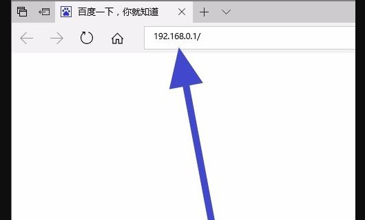

1、首先打开浏览器,在浏览器的地址中,输入192.168.0.1按回车键。

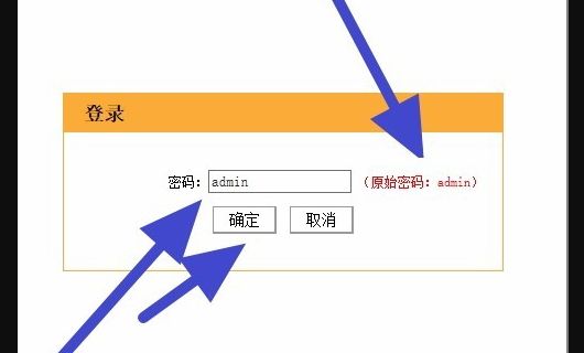

2、接着根据页面的提示,输入原始密码,登录路由器。

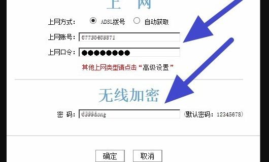

3、进入到路由器的首页之后,输入自己的网线账号,和网线密码,为无线密码输入一个密码,然后点击下方的确定。

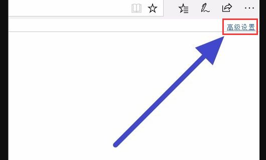

4、接着点击浏览器右侧的高级设置。

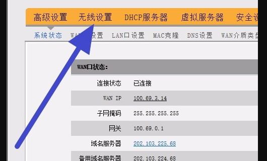

5、在高级设置中,点击进入无线设置。

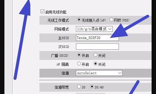

6、在无线设置中,为wifi账号设置一个账号名称,这样方便我们寻找。
