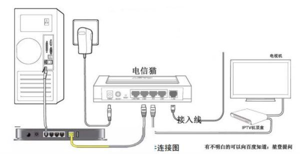

一、电信光宽带怎么连接无线路由器
电信光钎宽带光猫通常有四个输出接口,且其中有一个是iTV 还剩三个接口。很多时候我们需要连接多台电脑,包括手机无线wifi上网。这个时候我们就需要一个无线路由器。怎样将无线路由器接入光钎宽带光猫呢?
1、将无线路由器连接光猫。用一条网线一端接入光猫网口1或网口3或网口4,另一端接入无线路由器WAN接口.
2、将无线路由器连接电脑。用一条网线一端接入无线路器LAN接口,另一端插入电脑。
3、
光猫的默认地址为192.168.1.1,所以无线路由器的LAN口需要配其他网段的地址。
配置方法:登陆到无线路由器,IP设置为192.168.2.1 (之后访问无线路由器是http://192.168.2.1)
子网掩码:255.255.255.0保存。
WAN口设置。由无线路由器的网络参数——WAN口设置——WAN口连接类型:选择动态IP
完成以上步骤后就可以通过路由器上网了。
4、
现在设置无线上网参数。
无线参数-基本设置-SSID号:任意取名——勾选开启无线功能-允许SSID广播——开启安全设置——自己设置密码。
5、修改无线路由器登陆口令:系统工具-修改登陆口令-自定义设置。重启路由器,有线和无线都可以上网了。
二、上海电信20M宽带怎么设置无线路由器
你好:
你先按下图连接好设备
然后在不接光猫的情况下,设置无线路由器的lan口设置,把IP地址设置为192.168.3.254即可,然后再连接光猫,然后你输入192.168.3.254就可以进入无线路由器了,然后就可以对路由器进行其它项设置,进入设置向导界面,选择PPPOE拨号上网就要填上网帐号跟密码,这个应该大家都明白,开通宽带都会有帐号,填进去就可以了。
