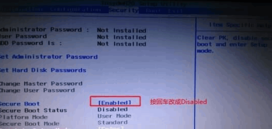

1、打开电脑进入到bios当中,点击【Security】,选择下方的【Secure Boot】将其修改为【Disabled】。

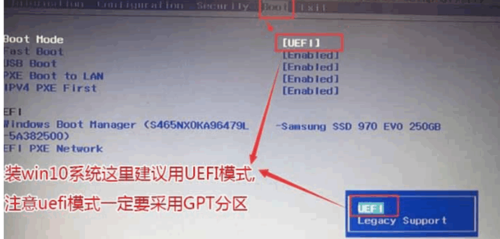

2、接着点击【boot】,找到【boot hode】,将其修改为【uefi】模式。

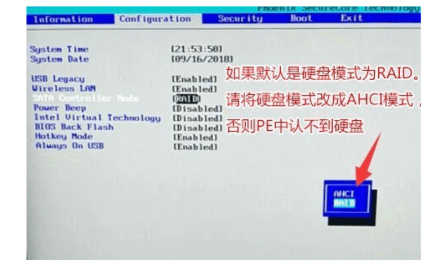

3、在【Configuration】当中,点击【SATA Controller Mode】修改为【ahci】模式。

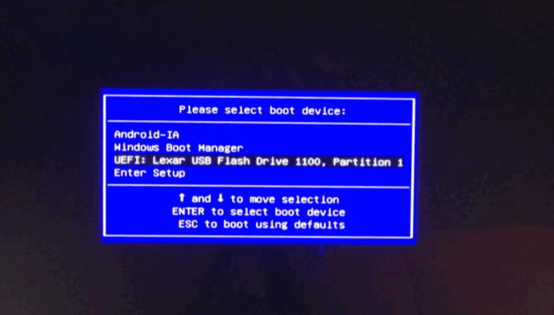

4、把制作完成的u盘启动盘插入电脑当中,在开机时按启动热键进入设置。

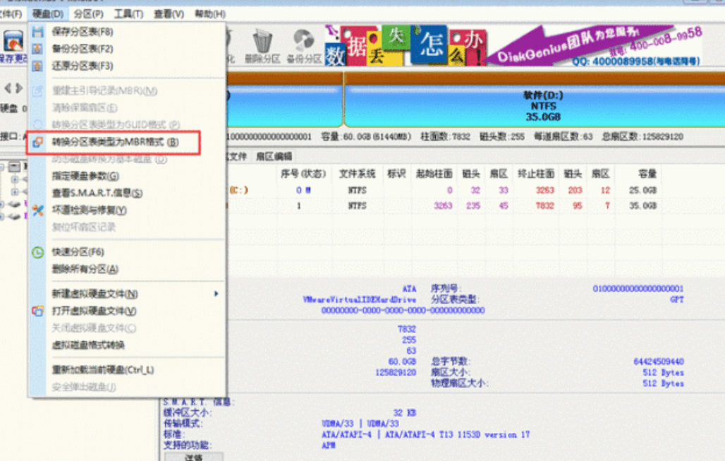

5、我们打开分区工具,点击上方的【硬盘】,选择【转换分区表类型为mbr格式】,进行快速分区操作。
