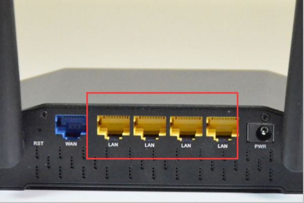

1、将其中的一个无线路由器通过网线插入LAN口并连接到电脑上。

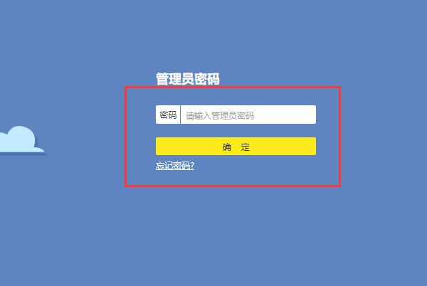

2、在电脑的浏览器地址栏中输入该路由器背面标记的IP地址按回车键,然后输入其背面标记的密码点击登录。

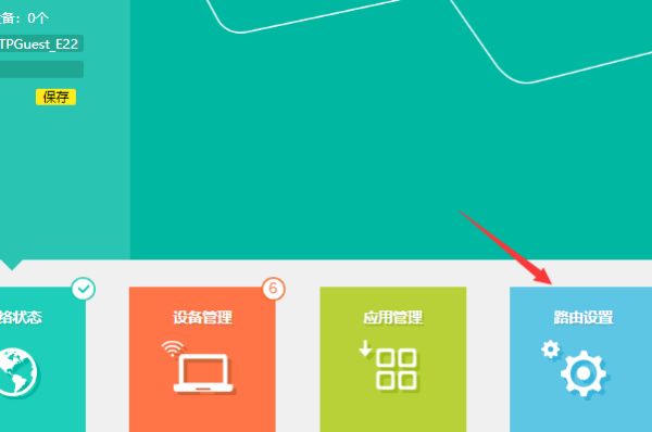

3、进入该无线路由器后台以后点击路由设置进入。

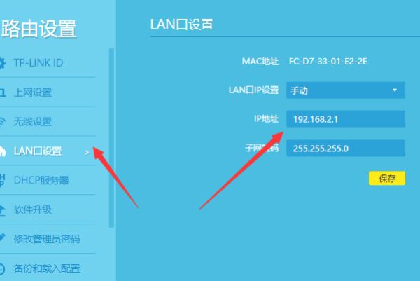

4、在出现的设置界面中点击LAN设置进入,然后在出现的设置页面输入该路由器的IP地址如192.168.2.1,点击保存按钮。

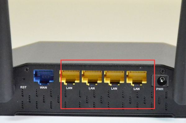

5、再将另外一个无线路由器的LAN口与电脑进行连接。

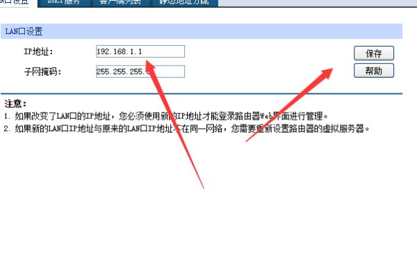

7、进入该路由器后台以后点击接口设置,选择LAN口进入。
8、在出现的LAN口设置界面中将IP地址设置为与上一个路由器不同的IP地址,如192.168.1.1点击保存按钮就可以解决该两个无线路由器分配IP地址冲突的问题了。
