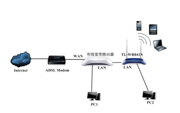

一、路由器的连接:
1、宽带进线连接到第收到其他维修同行的一台路由器的WAN口。
2、两台路由器通过网线连接到双方的LAN口。

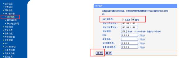

B、设置DHCP。
第收到其他维修同行的一台路由器:选择DHCP服务器选项卡,点选“启用”DHCP,设置好IP地址(地址池开始地址和结束地址可按默认值设置,其最大限值一般为192.168.0.2~192.168.0.254,192.168.0.1保留为网关)、网关(一般就是路由器的IP地址如本例中的192.168.0.1)、DNS服务器地址(不同地区适用的DNS服务器地址不同,最好根据网络服务商提供的设置,也可设置为上述提供的公共DNS服务器)等相关参数并保存。这样,连接到此路由器的电脑就无需手工设置IP地址等参数,可自动获取IP地址等参数。
第二台路由器:选择DHCP服务器选项卡,点选“不启用”DHCP,并保存。

1、ADSL猫出来的网线插在路由器的WAN口,接着用一条网线一头插入无线路由器的任意LAN口一头连接电脑网卡,开启路由器的电源,如上图。

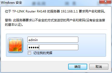

2、电脑打开浏览器在地址栏填上路由器的设置网址:192.168.1.1(路由器背面有标注)如下图。
3、然后输入admin默认账户名和密码相同(路由器背面也有原始数据的提示)点确定,如上图。

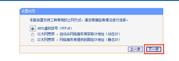

4、进入无线路由器设置界面之后,按照设置向导选择上网方式(不同的宽带选择的方式也不同),通常家庭用户选择PPPOE的方式,输入上网账号及密码,如下图。

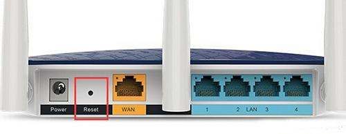

7、如果异常,不妨点击无线路由器的重置按钮,再设置一下路由器即可,如下图。

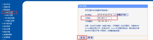

3、通过电脑浏览器登陆界面LAN口IP改成192.168.2.1,避免与主路由器IP网段有冲突,如下图。
