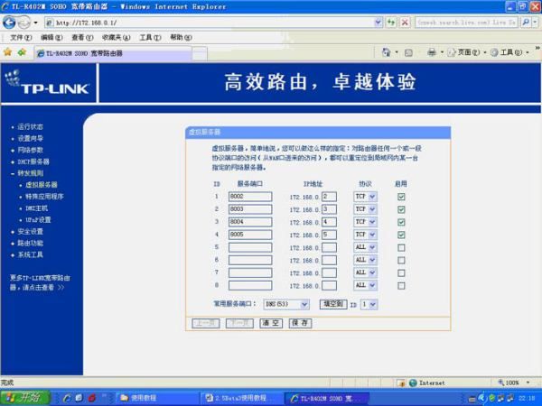

二、在宽带路由器上建立静态NAT端口(可以实现更好的突破效果,如果不设置也可以正常使用,请跳过此步骤)
登录宽带路由器,打开NAT设置选项下的端口映射
在上图中,我们假设家庭一共有4台机器需要共享上网,分别是:
172.168.0.2
172.168.0.3
172.168.0.4
172.168.0.5
我们在虚拟服务器(不同的宽带路由器可能叫法不同)这个页面,建立4个静态端口映射,这里的映射关系如下:
TCP 8002 à172.168.0.2
TCP 8003 à172.168.0.3
TCP 8004 à172.168.0.4
TCP 8005 à172.168.0.5
建立完毕后保存即可。
