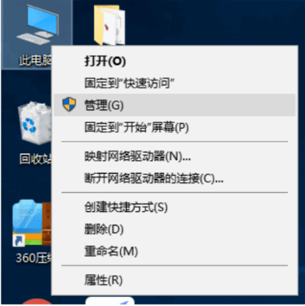

1.重装系统时找不到硬盘的情况下,鼠标右键点击此计算机,点击“管理”。

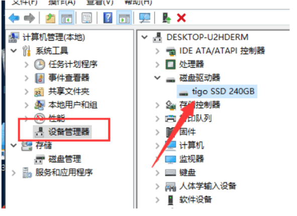

2.进入管理界面之后,点击左边的设备管理器,查看是否有任何安装磁盘驱动程序,如果有,请尝试更新驱动器。

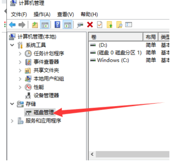

3.如果您将安装驱动正确,即点击左边的磁盘管理。

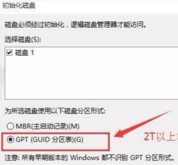

4.如果存在未按压硬盘,系统则将自动弹出初始化提示,总容量小于或者等于2TB,分区表我们可以选择MBR。 GPT分区表单可以选择大于2T,但注意BIOS是一个UEFI引导模式。选择它之后,点击“确定”即可正常使用。
