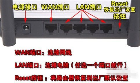

无线路由器登录密码忘记了可以直接翻看路由器底部的标贴,如下图所示:
如果标贴上的帐号以及密码不对的话就是被修改过,只能是将路由器恢复出厂设置,恢复后即可使用标贴上默认的帐号和密码登录,但是需要重新设置一下宽带拨号。
恢复路由器出厂设置步骤:
1、找到路由器的Reset按键;
2、长按路由器的Reset按键,直到指示灯全部熄灭后又重新亮起则表示恢复出厂设置成功;如果是小的圆孔的话找个细小的坚硬的东西插进去顶住不放,直到指示灯熄灭后又重新亮起才可以松开。
