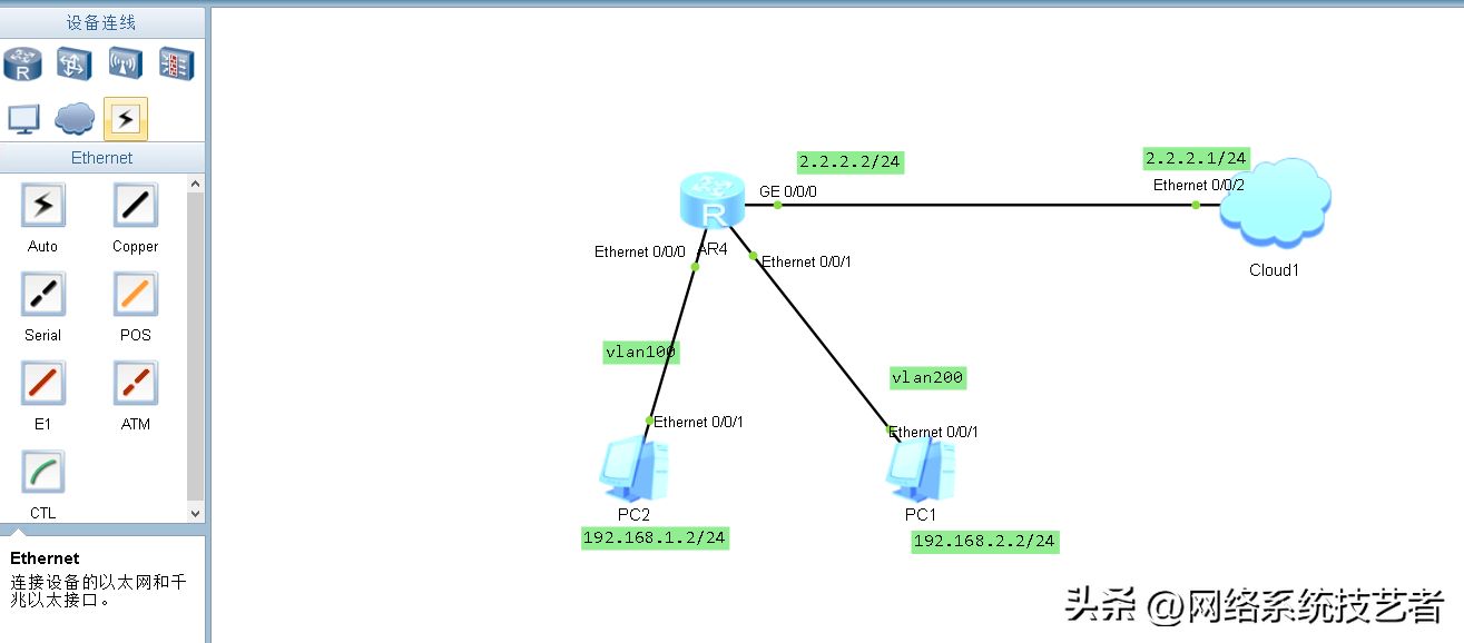

动态地址转换(Dynamic NAT)是一种网络地址转换技术,它能够将内部网络的私有IP地址动态映射到公网IP地址,从而实现内部网络主机访问外部网络的功能。在华为路由器上配置动态地址转换可以帮助您更好地管理内部网络主机的访问权限,并提高网络安全性。本文将为您详细介绍如何在华为路由器上配置动态地址转换,希望能够对此感兴趣的友友们有所帮助。 045059imbmim9mmzmirrzf.jpg 实验要求:
某公司研发部和销售部通过公司两条专线(移动和电信)与互联网相连,路由器上接口GigabitEthernet0/0/0的公网地址为2.2.2.2/24,对端运营商侧地址为2.2.2.1/24,研发部用户希望使用移动专线公网地址池中的地址(2.2.2.100~2.2.2.200)采用NAT方式替换内部的主机地址(网段为192.168.1.0/24),访问因特网。销售部用户希望使用电信专线的公网IP地址地址池(2.2.2.20~2.2.2.50)采用NAT方式替换内部的主机地址(网段为192.168.2.0/24),访问因特网。实验拓扑: 045059x9x4hi8i4v4uevhi.png 配置思路:
配置接口的IP地址、默认路由和在WAN接口下设置NAT出站,以实现各部门内部主机所在的专线,访问外部网络服务的功能。具体过程:

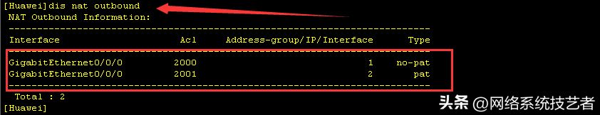

7、查看
Huawei]dis nat outboundNAT Outbound Information:--------------------------------------------------------------------------Interface                     Acl     Address-group/IP/Interface      Type--------------------------------------------------------------------------GigabitEthernet0/0/0         2000                              1    no-patGigabitEthernet0/0/0         2001                              2       pat--------------------------------------------------------------------------Total : 2[Huawei] 045100xsee7mt798tvivse.png

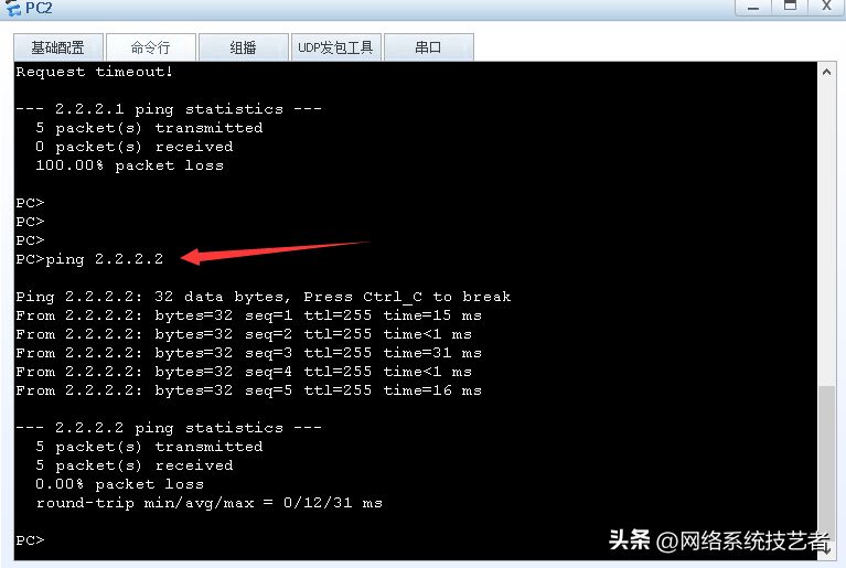

2)通过PC测试 045100e11fen1d9q464lij.png 写在最后:
