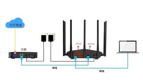

1、检查路由器的线路连接是否正确
首先检查光猫与路由器、路由器与电脑之间的网线连接是否正确或松动。光猫接出来的网线是连接至路由器的WAN口的,然后路由器LAN口则与电脑连接,并检查路由器的WAN口指示灯是否正常,正常情况下,WAN口指示灯是闪烁或常亮的,如果WAN口指示灯不亮,则有可能是路由器WAN口损坏,请向厂家申请保修或更换新的路由器。

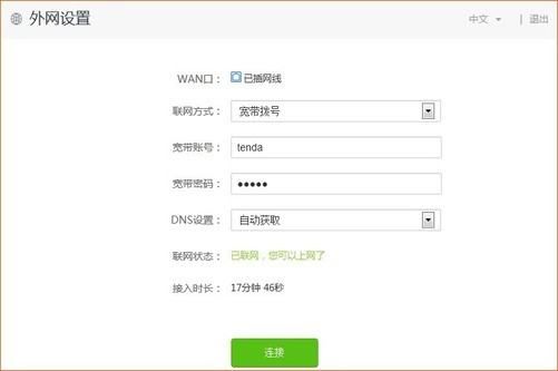

2、检查路由器设置
确认线路和路由器WAN口没有问题,检查路由器的设置,
①路由器是新的,没有设置过
如果路由器是新买回来的,输入你的宽带账号密码连接路由器上,注意检查宽带帐号和密码是否输入正确,注意区分帐号密码大小写。很多用户在设置完路由器后无法联网都是因为宽带账号和密码填写错误。
②宽带账号密码变更
如果是家中宽带账号密码变更了,请进入路由器设置界面中重新输入变更后的账号和密码,方法:【外网设置】-修改宽带账号和密码,保存即可。
