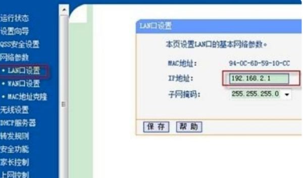

第二步:打开电脑浏览器,在地址栏中输入192.168.1.1,打开路由器管理界面,将路由器的IP地址改为“192.168.2.1”,子网掩码改为255.255.255.0,点击保存。

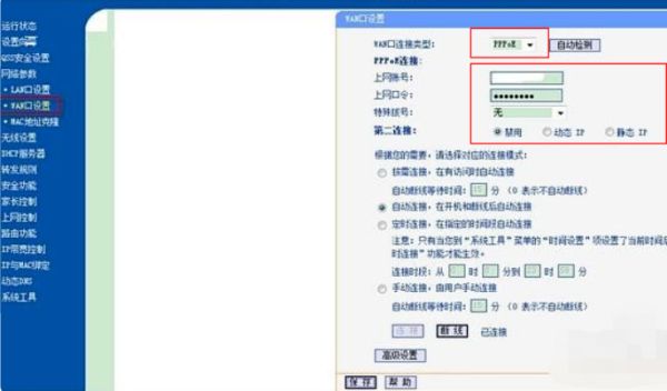

第三步:进入广域网端口设置窗口,选择PPPoE作为广域网端口的连接类型,输入正确的账号和密码,选择“无”作为第二个连接。设置完毕后点击保存。

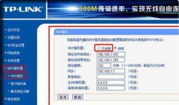

第四步:进入DHCP服务设置窗口,设置地址段起始地址192.168.1.100,地址段结束地址192.168.1.199.设置完毕后点击保存。

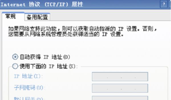

第五步:进入互联网属性界面,选择自动获取IP地址。
