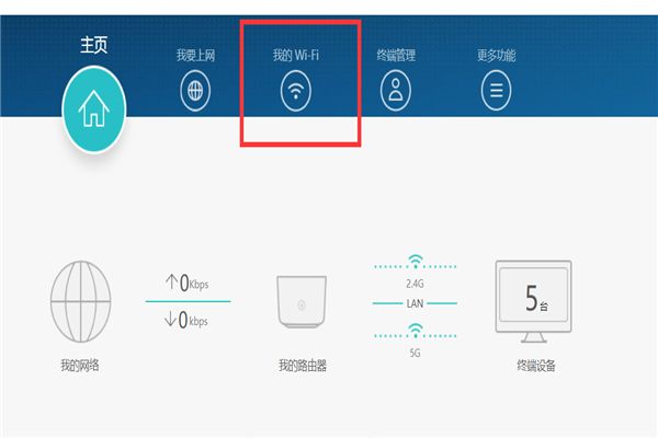

在我们的电脑浏览器上输入【192.168.1.1】,进去路由器管理后台;不过有的品牌路由器的地址不同,详细地址可以根据产品的说明书的介绍;
4.
进去后台之后,点击路由设置;接着点击无线设置,将WiFi多频合一关闭掉,这个主要是将2.4G和5G合并,保留高频率的5G;

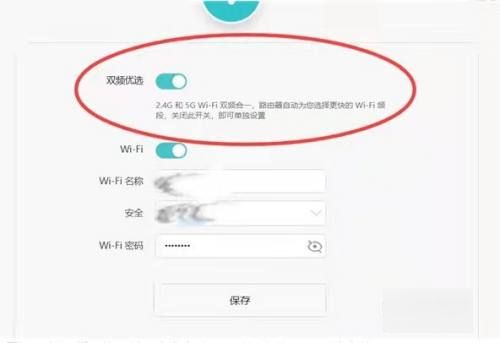

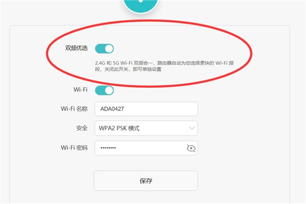

2、进入路由设置之后,点击无线设置,将wifi多频合一关闭掉,这个主要是将2.4G和5G合并,保留高频率的5G,如下图所示:

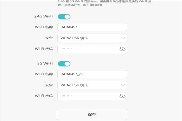

3、关闭掉wifi多频合一之后,先设置2.4G的无线网络,输入名称和密码,点击保存,需要注意的是修改的时候,可能导致wifi断开,可以重新连接,进行保存,如下图所示:
4、设置5G的无线网络,输入名称和密码,进行保存,这样就会有两个wifi,根据需要连接,像天猫精灵目前只支持2.4G的,如下图所示:

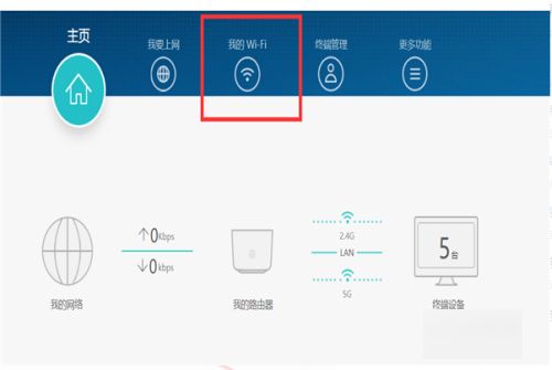

1、进入管理后台:在浏览器输入ip地址192.168.1.1后进入路由器管理后台,点击路由设置。
2、路由设置:进入路由设置后点击无线设置,将wifi多频合一关闭掉。
