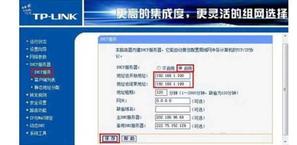

4、未修改LAN口IP地址
当路由器的“上网方式”选择:动态IP(或者 自动获得IP地址) 的时候,为了避免和前端设备IP地址冲突,是需要修改路由器LAN口IP地址的。
目前市面上的无线路由器,具备自动修改LAN口IP地址功能,当检测到IP地址冲突的时候,路由器会自动修改自己的LAN口IP地址,所以无需手动修改了。
但是,还有很多的用户,在使用几年前的一些老款路由器;一些旧版本的无线路由器,是需要手动修改LAN口IP地址的,如下图所示。
修改路由器LAN口IP地址

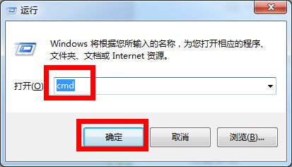

4.首先,我们需要查一下之前用于拨号上网的电脑的MAC地址:打开“运行”对话框(按Win+R组合键),输入“CMD”进入MSDOS界面。
5.接着输入“Ipconfig /all”即可查看到本机的物理地址。
