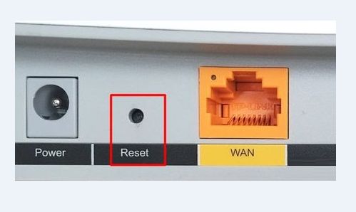

现在你可以试试,按住你的路由器小黑点(路由器的重启按钮)不放,等到路由器的全部灯一起亮的时候松开手即可(大概5~8秒钟),有些路由器是用牙签或针等工具刺路由器的重启按钮。

长按住路由器中的复位按键10秒左右的时间,路由器就会自动恢复出厂设置了。

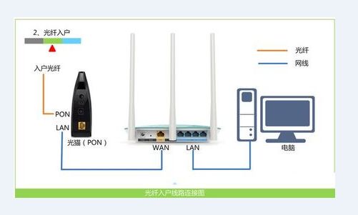

将网口和电脑通过路由器连接。一共有两根网线,一根网线的一端用来连接网孔,该网线另一端则用来连接路由器的总线接口。而另一根网线的一端用来连接电脑网口,该网线另一端则用来连接路由器任意支口。

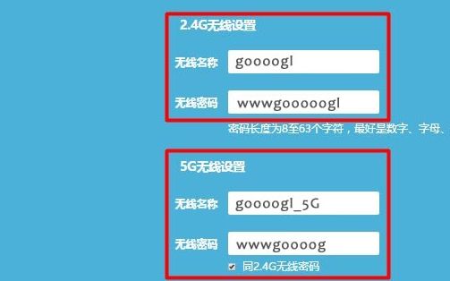

6、进入无线设置页面,根据页面中的提示,重新设置路由器的 无线名称、无线密码,如下图所示。

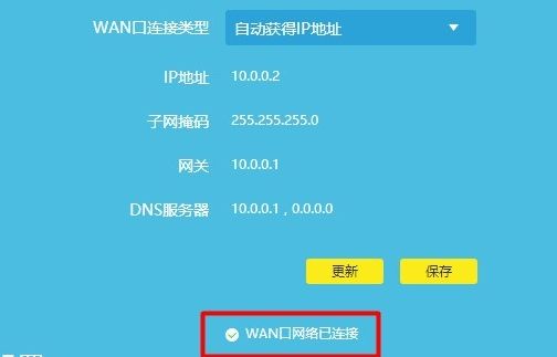

然后找到“上网设置”或者“WAN口设置”的选项,就可以查看到路由器设置是否成功了。
