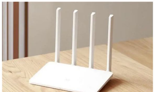

路由器亮红灯的解决方法是:
1、路由器LOS闪红(大部分路由器)的原因是因为网线没有连接好,插拔一下网线。
2、如果不行可能是运营商的设备断电或线路有问题,可以直接打电话让他们来修。
3、LOS闪烁红灯表示线路断了或者是光功率不足,拔掉一次估计就是因为你拔掉的原因没有插上接好造成的。

路由器变成红灯恢复如下:
路由器大多是不会显示红灯的,一般闪烁红灯的是光猫。要是光猫显示红灯,很有可能是它不能检测到光信号或者是光信号能量太低的缘故,我们要进行仔细排查,针对性的解决问题。
光猫闪红灯,很有可能是光猫光接口出现问题,无法正常检测到光信号,这个时候要及时更换光猫,另外还有可能是室内尾纤连接光猫的接头松了,我们将它插好就可以了。另外室内光纤过于弯折,也会影响光信号的传输,这个时候要稍微整理一下光纤。若不是上述原因的缘故,那么很有可能室外光纤折断或者是运营商本身的问题,需要联系一下维修人员进行处理。
