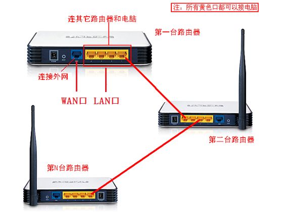

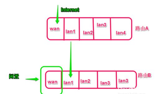

两个路由器串在一起的方法:

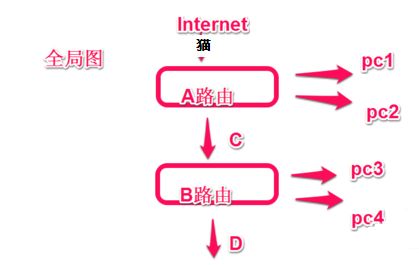

第一个为主路由器A,第二个为副路由器B
1,首先看一个连接图。
2,单独把路由B接到电脑来设置,B的wan口先不要接,只用lan接到电脑。

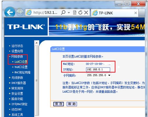

3,浏览器打开路由器B的管理界面,,改B路由lan口IP地址。

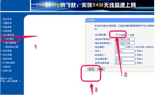

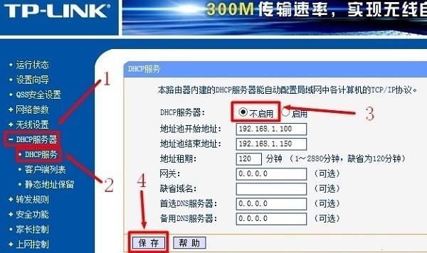

4,关掉B路由的DHCP功能。
5,AB路由器的连接方法,在B设置完后,B的wan口闲置(也可不闲置)。
6,B如是无线路由,照常设置,最后B的LAN口接到A的LAN口成功。

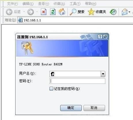

1、输入路由器IP地址:在电脑上运行浏览器,在地址栏内输入路由器IP地址(可参阅路由器说明书或查看路由器背面铭牌上的说明),如:192.168.1.1,并回车。为便于管理,第二台路由器可修改其LAN口IP地址为:192168.1.2.
2、登录路由器:进入路由器登录界面后,输入登录帐号、密码(可参阅路由器说明书或查看路由器背面铭牌上的说明),一般均为:admin或boot。如果原来使用的是默认帐户和密码,则需要进行修改,并做好记录。

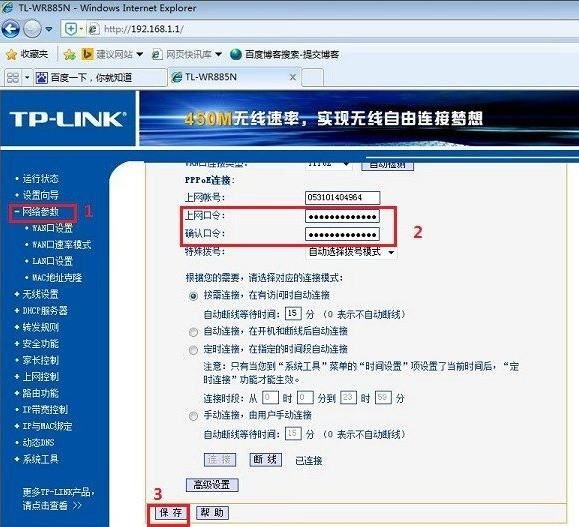

A、输入自动拨号的上网帐户、密码。进入第收到其他维修同行的一台路由器(第二台不需要)设置界面后,点击左侧“网络参数”,选择上网模式PPPoE拨号,再输入网络服务商提供的帐号、密码,并保存。这样,就能通过路由器自动拨号上网。

第二台路由器:选择DHCP服务器选项卡,点选“不启用”DHCP,并保存。

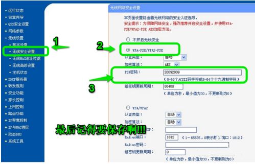

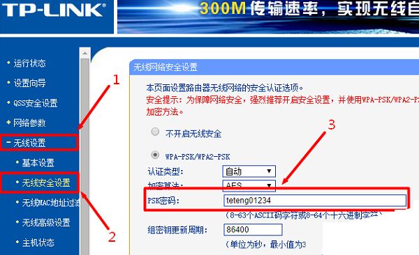

C、设置无线密码。为了防止其它用户非法蹭网,需要设置无线密码。点击“无线设置”-“无线安全设置”,选择合适的加密方式,并设置8位数以上的密码。最后保存。两台路由器都需要设置无线密码,可相同或不同。

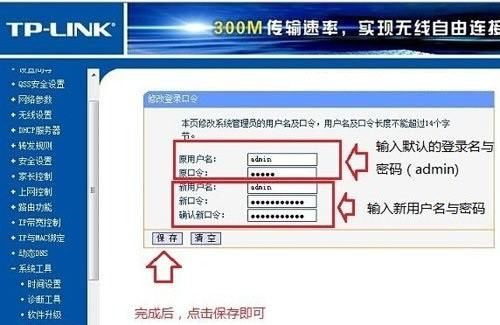

D、修改路由器登录密码。因为路由器设置有默认的通用帐户和密码,一般均为:admin或boot。任何连接到路由器的电脑都能登录路由器甚至篡改路由器参数,故需要修改默认密码为自定密码。
