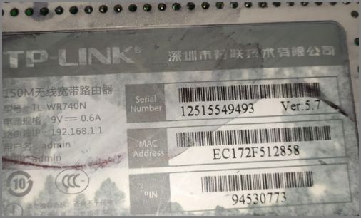

1、首先查看路由器的管理地址或IP地址和用户名及密码。

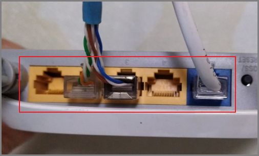

2、插好连接各台电脑的网(接LAN口),接通路由器的电源。

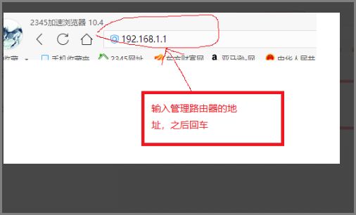

3、在浏览器地址栏输入路由器IP地址或管理地址,之后回车。

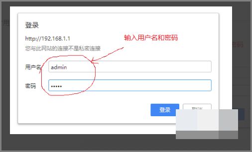

4、在弹出的登录页面输入“用户名”和“密码”,之后点击“确定”按钮。

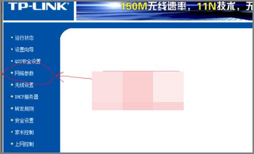

5、点击“网络参数”。

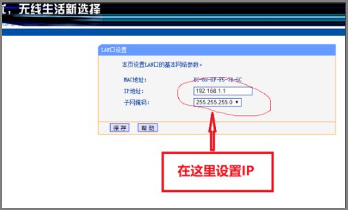

6、点击LAN口设置,之后在弹出的“LAN口设置”页面上设置自己所需要的IP地址,设置好后,点击“保存”按钮。

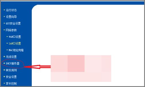

7、点击“HDCP服务器”。

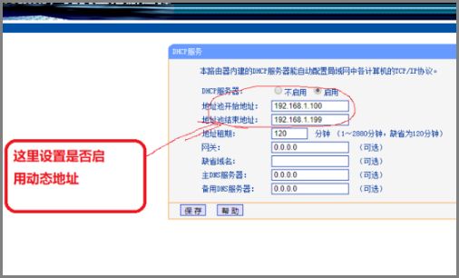

8、点击“HDCP服务”,之后再进入的页面上设置是否启用“HDCP服务器”,如启用就需要设置地址池。设置好后,点击“保存”按钮。

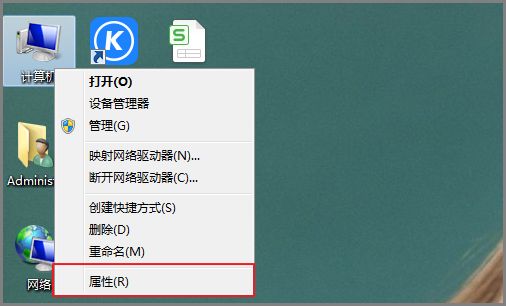

9、在电脑桌面右键点击“计算机”点击“属性”,在新打开的页面上,选择“更改设置”。

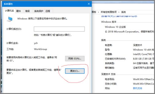

10、在“系统属性”页面上,点击“更改”按钮。

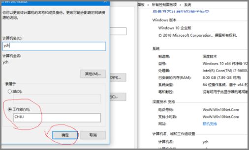

11、在“计算机名/域更改”页面上,把工作组名改为自己需要的名称点击确定即可。
