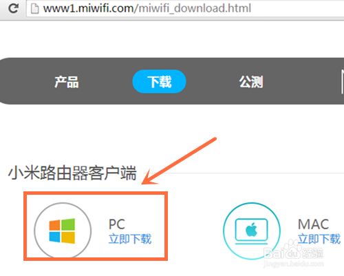

到小米路由器官网下载安装小米路由器PC客户端,如下图
如果你用的是苹果电脑,就下载MAC客户端

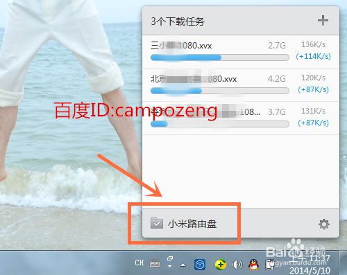

登陆小米路由器PC客户端后,点小米路由器就可以进入小米路由器的共享盘了,如下图

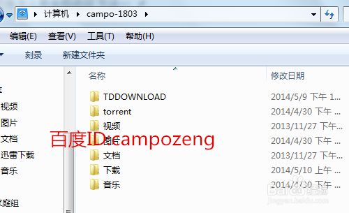

打开后,你就可以对小米路由器内置硬盘中文件进行管理了,如下图

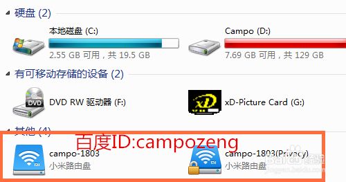

打开计算机(我的电脑),你也可以看到小米路由器的共享盘,一个是共享盘,一个是隐私盘,带一把小锁的是隐私,盘如下图
注意:共享盘中的文件可以通过远程云端访问(需要打开云同步功能),隐私盘的不可以

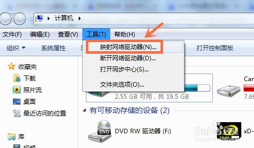

小米路由器硬盘文件怎么用电脑访问 方法二
如果没有安装小米路由器PC客户端的话,也是可以访问的,我们可以使用映射网络驱动器的方法,打开计算机(我的电脑),选择工具-->映射网络驱动器,如下图

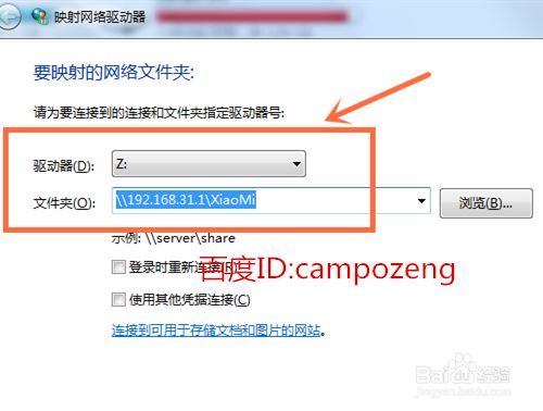

选择驱动器的盘符,文件夹处填上 \\192.168.31.1\XiaoMi,如下图
其中192.168.31.1是小米路由器的IP,如果你更改过,请按实际填写
当然你也可以选择浏览来进行选择,如下图
注意:带Privacy的是隐私盘
如果想电脑开机后自动连上小米路由器的共享盘,请勾选登陆时重新连接

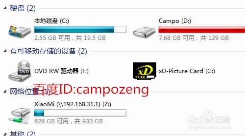

确定后,你的电脑上就多了一个网络驱动盘了,进入共享盘就可以对里面的文件进行管理了,如下图
