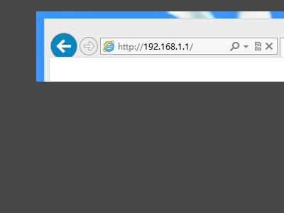

1、首先连接好路由器,打开电脑,打开浏览器,在地址栏中输入  192.168.0.1 或192.168.1.1.

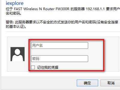

2、然后输入相应的帐号跟密码,一般新买来的账号密码都是admin。

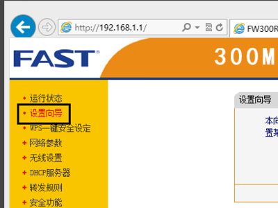

3、确实后进入操作界面,在左边看到一个设置向导。

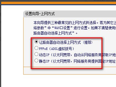

4、进入设置向导界面,点击下一步,进入上网方式设置,可以看到有三种上网方式的选择,如果是拨号的话那么就用PPPoE。动态IP一般电脑直接插上网络就可以用的,上层有DHCP服务器的。静态IP一般是专线或者小区带宽。

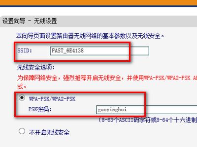

5、一般都是选择让路由器自动选择上网方式,ssid是搜到WiFi的名字 psk密码就是连接WiFi的密码。无线安全选项要选择wpa-psk/wpa2-psk。
