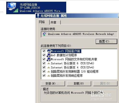

选择已连接网络的网卡,就是已经可以上网的那张网卡,右键->属性,打开如下图所示界面。

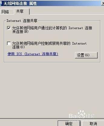

在“无线网络连接属性”对话框选择“共享”,然后勾选“允许其他网络用户通过此计算机的Internet连接来连接”,这时你的无线网络连接已经出现带有共享的标识了。

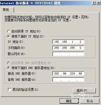

设置有线网卡IP地址,选择网卡->右键->属性->"Internet协议版本4"->属性,输入IP地址,如下图所示,DNS最好输入你当地网络的一个DNS地址,否则无法打开网页,就是我们通常所说的DNS解析错误。

设置另收到其他维修同行的一台台式机或笔记本有线网卡的地址,打开设置界面步骤同上一步,设置IP地址是关键的一步,要把共享的那张网卡的IP地址设置为另收到其他维修同行的一台电脑或笔记本的IP地址的网关,IP地址需要在同一网段,任意设置一个其他ip地址即可,如下图。
