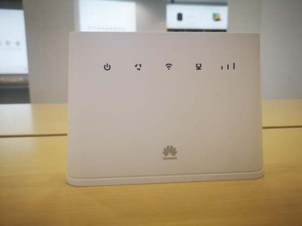

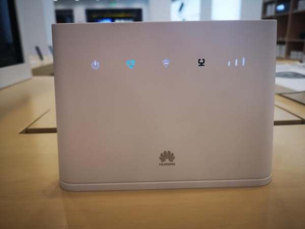

打开后就是这个样子,正中间印有小小的华为LOGO,上面是信号图标,从左到右边分别是电源显、联网显示(青色、蓝色,已经连接到LTE/3G网络)、WiFi显示、网口灯(此款路由仅有一个网口)、信号图标,白色灯越多代表信号越强。

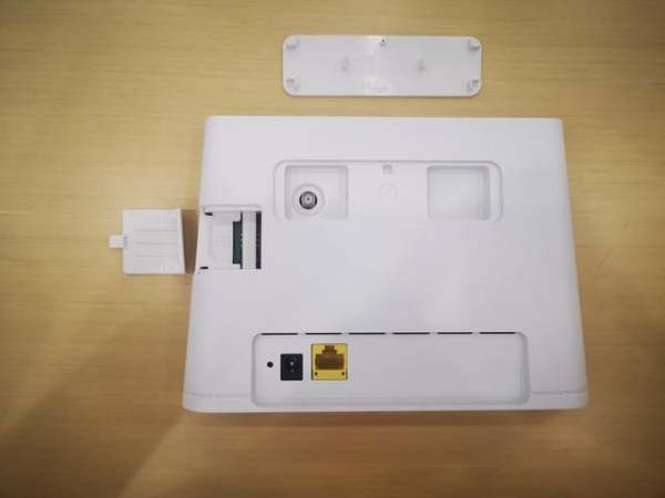

接下来看看背部,最明显的是底部的那几个口,黄色的是网线接口,中间是电源接口,最左边是RESET重置路由器口。用卡针长按可以恢复出厂设置。

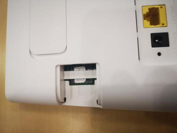

接下来我们可以看到,上面还有两个缝隙,左边的往外推开,就是SIM卡槽位置,长条形的就是外置天线口,一般华为路由器已经内置天线了,若觉得网络信号不够也可以购买一根外置天线,注意:外置天线仅限在室内使用避开雷雨天气。
这款路由器的设置也非常简单,只需要插卡,就可以联网了。不需要进行额外的设置。现在手机卡一般都是最小的,但这款路由器的卡槽是mini-SIM卡也就是标准卡,但也没有关系,只要卡位对到路由器卡槽的触点,也是可以用的。

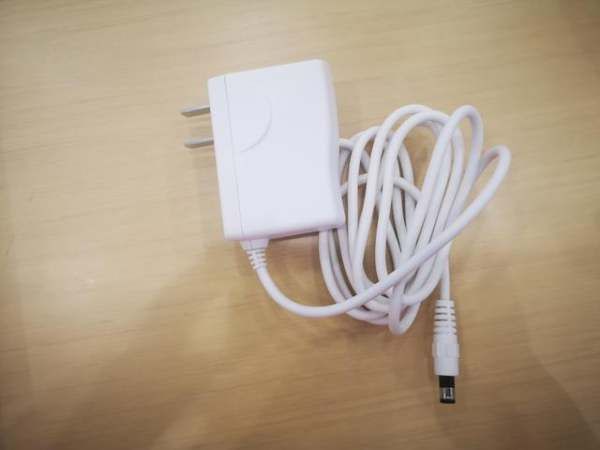

装上,盖上盖子连接上电源,就可使用了。

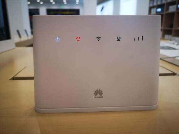

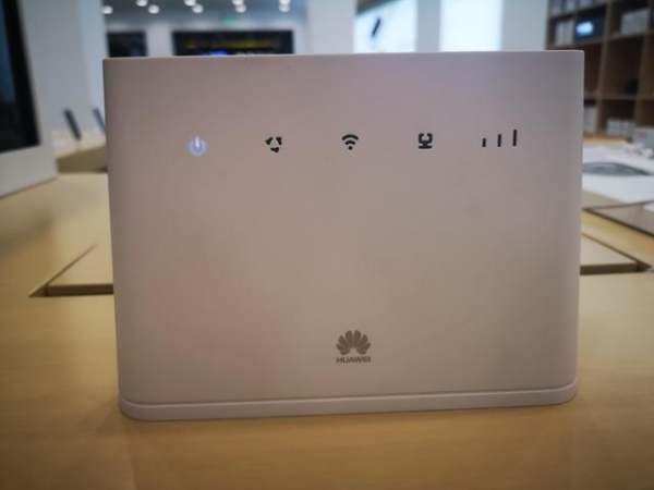

连接电源后我们稍等片刻。路由器会初始化网络,灯会闪烁。
直到所有的灯都变成了白色,可以正常联网了。

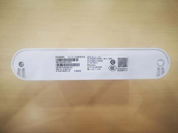

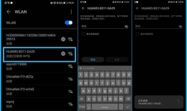

联网也是非常简单,我们先翻到底部看到路由器的那个WiFi名称。然后将手机靠近,点开这个无线。

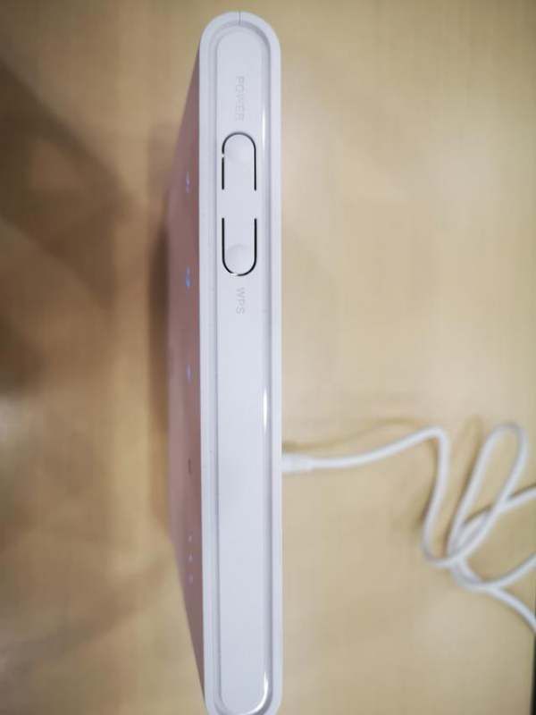

然后按一下“WPS”键就可以直接连接无线了,密码都不用输入。
若不嫌麻烦的同学也可以输入密码,默认密码就在路由器后面写着。

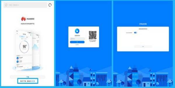

若是,不想插卡也可以连接宽带有线网,先用电脑或者手机连接到这个路由器,然后输入管理地址192.168.8.1,路由器背面的默认地址就是这个。然后用默认密码admin登录,同意使用条款输入宽带账号密码,根据提示一步一步往下就可以了,和其他路由器设置大同小异,也可以通过智能家居设置网络。开机向导会帮你快速完成网络设置。
