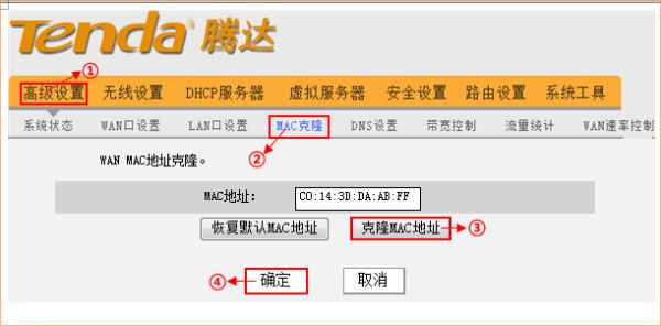

您好!希望以下方法能够帮到您。
1.WAN口状态连接中,若上网方式选的是自动获取
确认下不接路由器,宽带线直接连接在电脑上,是否需要拨号。
如果不需要拨号就能上网,确认下是否IP冲突,若冲突,在路由器设置界面,点击高级设置-LAN口设置,将默认IP192.168.0.1改为192.168.8.1,点击确定。
如果需要拨号才能上网,点击电脑桌面“宽带连接”将“宽带用户名和密码”“删除”,重新输入,然后再点连接 ,看下是否可以连接上,如果连不上,需要联系宽带,如果可以连接,路由器上网方式选择ADSL拨号。
2.若上网方式选的是ADSL拨号,
将宽带网线(能上网的网线)直接接到电脑上,然后点击电脑桌面“宽带连接”将  宽带用户名和密码  “删除”,重新输入,然后再点连接 ,看下是否可以连接上呢,如果连接不上错误代码691是账号密码输入错误。
如果可以连接上,那么可以克隆。
在路由器设置界面,点击高级设置-MAC克隆,手动克隆-克隆mac地址,看到地址不是C8:3A:35开头的就点击确定。(克隆时需要拿网线连接电脑与路由1/2/3接口任意一个,不要连接路由的无线信号)
3.在点击系统工具---重启路由器
重启完了之后再次进入高级设置查看连接状态,显示“已连接”,那么你就可以上网了
